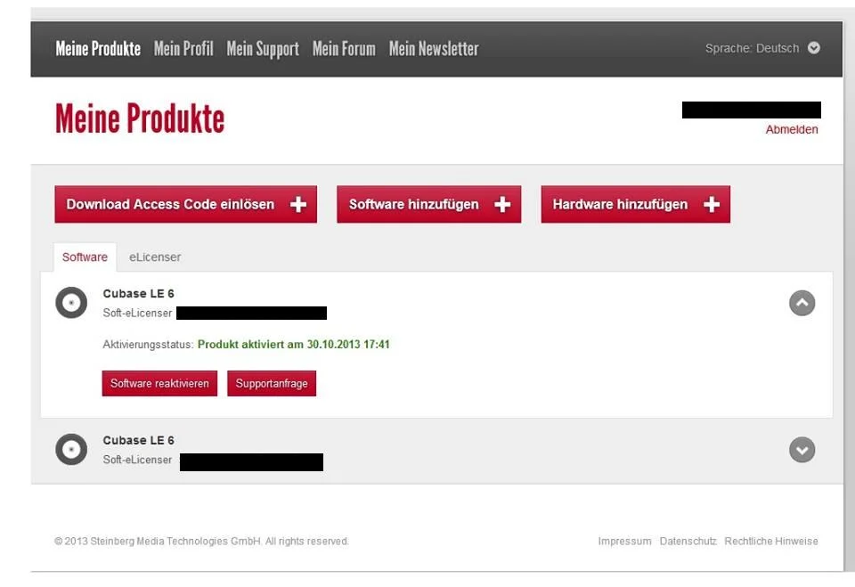

Sieh mal einer an.
Ich habe jetzt zwei eLicenser in meinem Account.
Ich muss also den oberen "Reaktivieren", richtig?

Ich sehe grade, dass Steinberg* anscheinend die ganze Webseite ziemlich umstrukturiert hat.
Dass du zwei eLicenser hast, ist einleuchtend, weil die eLicenser bzw. ihre Nummern für jeden PC individuell sind.
Wie du schon angedacht hast, würde ich es auch mal mit "Reaktivieren". Das sollte den gewünschten Effekt ergeben.
