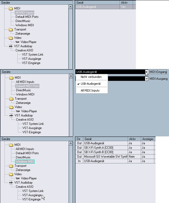

Unter Geräte - Geräte konfigurieren - All [g=32]MIDI[/g] Inputs wird mir das USB Audiogerät sowohl bei IN wie auch bei OUT als AKTIV angezeigt.
Dann die erste [g=32]MIDI[/g]-Spur ausgewählt, bei IN "USB-Audiogerät" gewählt und testweise bei OUT den "a1".
Wenn ich nun auf dem Ensoniq spiele, kommt nichts in Cubase an. Keinerlei Ausschlag. Spiele ich auf der Softwaretastatur des "a1" ist alles korrekt.

Scheinbar liegt es daran wohl nicht, denn in der Anleitung zum U2MIDI-Kabel steht:
Select "USB Audio Device" in the [g=32]MIDI[/g]-Sequencer software as the [g=32]MIDI[/g] device on PC.
Ich habe mal Hardcopies der Einstellungen angefügt. Vielleicht könnt ihr damit was anfangen.
Was ist auch mit der Karte für "[g=32]MIDI[/g]-Geräte verwalten"? Muss da noch was aufgenommen werden?
