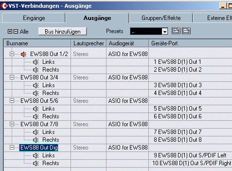

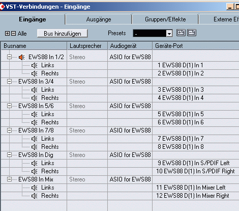

Du mußt in [g=539]Cubase[/g] bei den [g=77]VST[/g]-Verbindungen erst mit "Bus hinzufügen/Stereo" alle verfügbaren Ein- und Ausgangsbusse erstellen und danach für das [g=77]VST[/g]-Instrument den passenden [g=77]VST[/g]-Ausgangsbus einstellen.
Anbei zwei Screenshot von meiner allerdings 20-kanaligen Terratec EWS88D mit entsprechend vielen Bussen. Per [g=539]Cubase[/g]-Default (also ohne manuelle Nacharbeit) würden bei der allerdings nur der jeweils erste verfügbare Ein- und Ausgangsbus angezeigt und alle anderen Busse wären nicht verfügbar.
