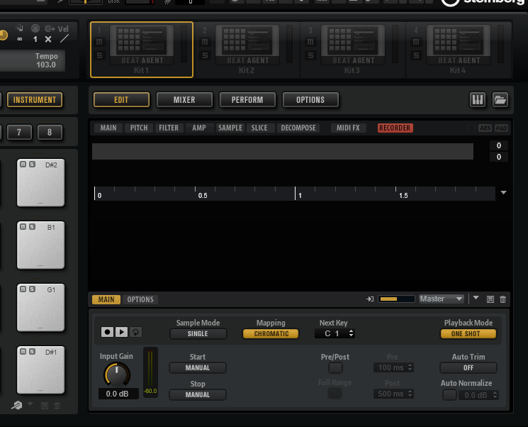

Die Boss DR880 gibt es im Netz im guter Qualität - ich hatte auch mal diesen Klopfgeist (ach ja)
Verwendest Du die bei Cubase enthaltene Version von Groove Agent (Groove Agent 5 SE)? Oder hast Du Dir die Vollversion Groove Agent 5 gekauft?
Bei letzterer kannst Du direkt dort hinein samplen und brauchst nicht den Umweg über eine Cubasespur zu nehmen. Du bräuchtest noch nicht einmal Cubase zu starten.
Bei der GA SE Variante würde ich die Aufnahme auf eine Audiospur machen und dort dann auch zurecht schneiden.
Herzlichen Dank! Ich hab die Vollversion und werde das austesten! Freue mich!
