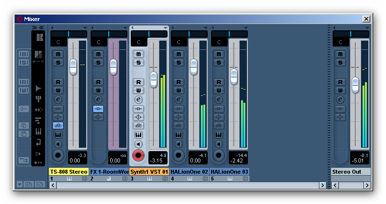

nachdem ich mir vor einigen Monaten Cubase Essential 4 zulegte und jetzt erst wieder anfange, Musik zu machen, stoße ich schon auf das erste Problem: Wie kann ich mehrere Kanäle im Mixer erzeugen? Das PDF-Handbuch hat mich nicht weiter gebracht.
Es geht konkret darum, dass ich ein Drum-VST-Modul nutzen und diverse Sounds davon jeweils unterschiedlichen Bussen bzw. Kanälen zuweisen möchte:
Mein Mixer sieht momentan so aus:
Vielleicht hat ja eben mal jemand Lust, mir zu helfen. ;)

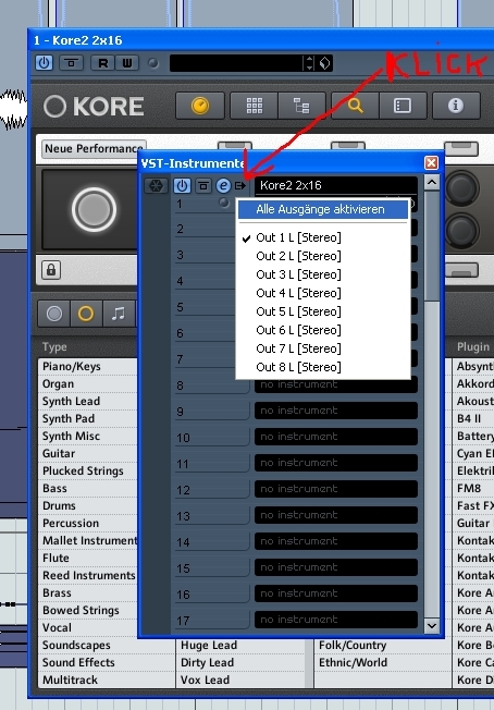

F11 drücken.
Dort ein wenig rumklicken.
Dann findest Du es schon.
Die Einzelausgänge sind schon da, aber Du kannst sie nicht sehen.
Außerdem mußt Du das Instrument über das VST-Rack öffnen und nicht über
"neue Spur/ Instrumentenspur" sonst bekommst Du nur einen Sztereoausgang angezeigt...
Das geht entweder nur, wenn Du das VSTi für jeden Kanal als Instrumentenspur neu öffnest (frisst natürlich Resourcen) oder Du lädst das Dingen (multitimbral) im VSTi-Rack (F11) und kannst einzelne Midispuren erzeugen und versch. Kanälen zuweisen.

Das VSTi-Rack brauchst Du definitiv für mehr als 2 Ausgänge pro Instrument. Ansonsten finde ich die Instrumentenspur (gibt es erst seit Cubase 4) für einzelne VST-Instrumente mittlerweile einfacher, da das Handling wie bei einer Audiospur ist.
Da soll auch noch mal ein Multi-Out kommen. Nur wann?
LE 1 hatte noch keine Instrumentenspur, LE 4 und 5 haben dagegen kein VSTi-Rack mehr.
AI 4 und 5 haben wenigstens zusätzlich zu den Instrumentenspuren 2 Slots im VSTi-Rack.
