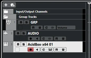

Wenn Render-In-Place nicht gehen sollte, dann Gruppe anlegen und eine Audiospur. Die Instrumentenspur, die aufgenommen werden soll, auf die Gruppe routen und diese wiederum auf die Audiospur. Dort dann das Signal recorden.

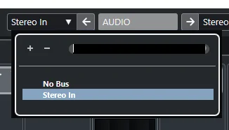

Erst mal Danke für den Tip. Die Idee hatte ich auch schon aber bei der Audiospur erscheint die Gruppe nicht als Input.
Ich habe mal ein paar Screenshots gemacht zur Erklärung wie das bei mir aussieht.

Gruppe als Eingang der Audiospur auswählen: Mixer öffnen und im Routingbereich einstellen.

Danke für die Hilfe. Sieht wohl so aus das es nur über Export funktioniert.
bin mir aber fast sicher, dass es beim Elements nicht geht.
Das ist richtig.
Die Funktion Render In Place und Audio in Realtime über etwaige IN Busse neu hingeroutet aufnehmen geht in der kleinen Elements nicht.
