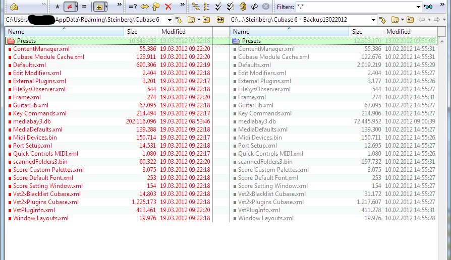

Ich habe heute Morgen einfach meinen kompletten Cubase 6 Ordner aus dem Backup wieder überschrieben und alle Daten/Einstellungen waren wieder da!
Ich sichere mir immer den kompletten Ordner.
Vor allem, wenn ich viel neue Einstellungen (Controller /Control Room/Makros ) vornehme.
Ich konnte es in diesem Fall an Cubase festmachen.
Habe den Cubase 6 Ordner nach dem Problem mit meinem Backupordner verglichen (mit Beyond Compare).
Cubase hat definitiv nach dem ersten Start heute Morgen folgende Daten (mit den Defaultwerten/Dateien wie bei einer Neuinstallation von Cubase) überschrieben:
