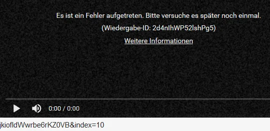

Ich bin ja bemüht, aber Youtube sacht:
"Es ist ein Fehler aufgetreten. Bitte versuche es später noch einmal. (Wiedergabe-ID: LgFt3baHefo4PTCM)"

Auch wenn der deutsche Film nicht angezeigt wird - Danke !
