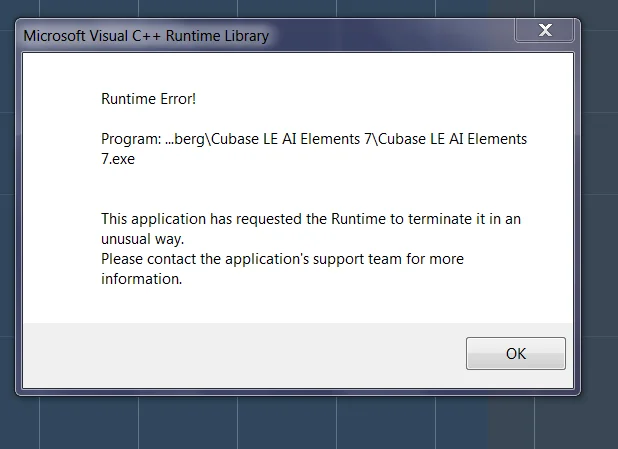

Guten Abend,
ich habe ein ziemliches Problem mit Cubase und hoffe hier kann mir jemand dabei helfen :)
Also vor einiger Zeit habe ich die rar datei von Cubase auf eine externe Festplatte verschoben um Speicher freizumachen was dazu führte, dass Cubase garnicht mehr ging und ich es neu heruntergeladen und installiert habe auf der normalen Platte. Seit dem hängt sich Cubase immer mit der angehängten Fehlermeldung auf (besonders beim importieren von midi dateien) oder friert einfach ein, dass man nichtmal dazu kommt irgendwas aufzunehmen. Seit gestern ging allerdings dann garnichts mehr ständig diese Fehlermeldung, Absturz, Asio Treiber und Interface (UR22) können nicht gefunden werden, außerhalb von Cubase funktioniert das Interface aber. Ich habe schon die Reparierenfunktion getestet, Cubase geupdated und danach komplett neu installiert, die neuesten Yamaha Steinberg* usb Treiber 1.9.6 installiert und den usb Anschluss gewechselt. Ich habe Win 7 32bit falls das von Bedeutung ist.

Nach der Fehlermeldung dürfte die Ursache in fehlenden VC++ Libraries liegen.
Das dürfte am leichtesten über den Steinberg*-Support zu erfragen sein: "Welche Visual C++ Runtime Libraries werden für Cubase Elements 7 unter Win 7 32 benötigt?" Crtl-C

Cubase funtioniert zurzeit wieder! Ich habe das Programm Seatools meine Festplatte checken lassen mit dem erweiterten suchdurchlauf und es scheint zu funktionieren keine Abstürze mehr, import funktioniert und Treiber und Interface werden wieder automatisch erkannt. Sollten die Probleme wiederkommen schreibe ich hier nochmal. Danke für alle Antworten :)
Demnach hattest Du offensichtlich Festplattenfehler?
