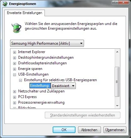

Wo und wie bzw. was sollte da dann eingestellt sein?
windows->energiesparplan bearbeiten->erweiterte energieeinstellungen ändern ->energieprofil bei gestartem Cubase (evtl. Steinberg* Profil)
Reaktionen: slowhand73 und Saurus
windows->energiesparplan bearbeiten->erweiterte energieeinstellungen ändern ->energieprofil bei gestartem Cubase (evtl. Steinberg Profil)
Danke auch an dieser Stelle. Hab ich gestern schon eigens herausbekommen und umgesetzt. War zunächst nur zu faul, zu suchen. Hatte das vorher noch nie gemacht. :-D
Jetzt läuft der Läppi in Sachen Power überall auf Höchstleistung.
