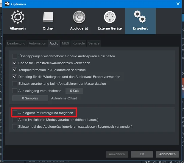

Zumindest das Problem mit dem Fokusverlust sollte über die Einstellungen behebbar sein.
Hast du schon das neueste Update installiert (3.3.1)? Hab da was in den Release-Notes wegen Inkompatibilitäten unter Win10 gelesen.
Reaktionen: Emmsen
Danke für den Hinweis mit der Audiohintergrundfreigabe. Da hab ich gerade nachgeschaut und die Checkbox ist gesetzt. Da ist also auf jeden Fall was nicht richtig, denn Haken an und Sound weg ist nicht die erdachte Logik ;D

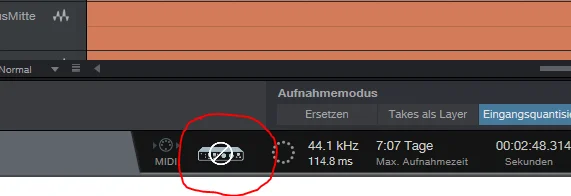

Hab jetzt mal drauf geachtet, wohlgemert Audio im Hintergrund freigeben ist aktiviert: wenn ich einem anderen Fenster den Fokus gebe, bekomme ich sogar in der Trako das Bild "Kein Audiogerät"....
Sobald ich S1 den Fokus wieder gebe, erscheint dort wieder die normale Leistungsanzeige.
Wenn ich S1 im Fokus habe und in der Taskleiste auf das S1-Symbol klicke, dann minimiert sich S1 und der Sound läuft weiter, also im Hintergrund und ich kann derweil sogar im Browser diesen Text schreiben...
Klicke ich direkt auf das Browsersymbol, verschwindet wieder der Sound...
Noch besser: S1 läuft, ich klicke auf eine leere Fläche in der Taskleiste und weg ist der Sound. Klicke ich in der Taskleiste wieder aufs S1 Icon ist er wieder da. Komplett reproduzierbar und immer mit lustigem knacken versehen beim "umschalten".
Ja, das ist das normale Verhalten in diesem Fall. Nimm doch den Haken in den Optionen einfach raus!?
Reaktionen: Emmsen
Im Handbuch steht:
"Die Option Audiogerät im Hintergrund freigeben ist in der Voreinstellung deaktiviert. Aktivieren Sie diese Option, um das aktuell ausgewählte Audiogerät für andere Anwendungen freizugegeben"
Du hast also "Audiogerät im Hintergrund freigeben" aktiviert?
Klingt für mich ganz so, als würde dann das Programm Zugriff aufs Interface erhalten, das gerade im Vordergrund ist. Wenn du willst, dass S1 auch Sound ausgibt wenn es im Hintergrund läuft, müsste diese Voreinstellung also deaktiviert werden.
Ich denke, das ist die Logik dahinter :-)
Ach, da war "dat NokBin" schneller.
Reaktionen: Emmsen
Studio One halt
Oh man... Bäume, Wald... auf beiden Augen blöd. Kann mich zwar nicht bewusst dran erinnern, dass ich den Haken aktiv gesetzt habe, aber die Heinzelmännchen werden es wohl auch nicht gewesen sein ;)
Da kann ich also einen Haken dran machen, denn es verhält sich jetzt - überraschenderweise - wie es soll.
