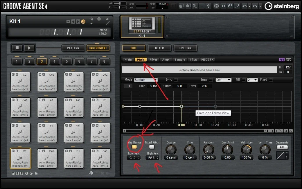

Jetzt habe ich doch endlich herausgefunden, wie man den Cubase 8 Groove Agent 4 SE als Sampler verwenden kann.
Es lassen sich schön per Drag and Drop beispielsweise Stimmensamples auf ein Pad des GA4SE ziehen.
Danach muss man unter dem Pitch Reiter den Key Range Schalter für das Pad mit dem Importierten Sample drücken.
Nun die Low und High Keys darunter angeben (draufklicken und Maus nach unten oder oben ziehen).

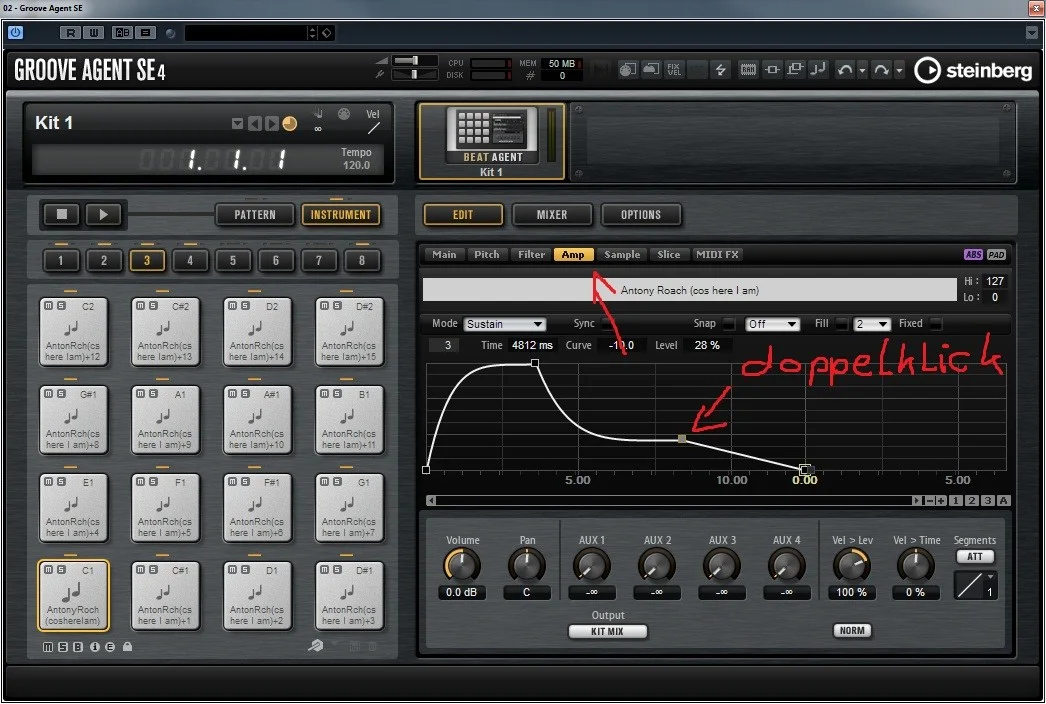

Nun könnt ihr in den Amp Reiter gehen (2.Bild) und dort ein paar punkte in der ADSR Kurve einfügen und diese dann so mit der Maus verteilen wie ihr die Amp Kurve haben wollt.
Für die Fortgeschrittenen gibts noch unter dem Sample Reiter die Audio Warp funktion die eine Timestretch funktion enthält die sogar Formantabhängig arbeitet!
Extrem inspirierend mit den Chord Pads, das mit der Audio Warpfunktion, da kann man dann z.B. Chöre von machen ;-)...
