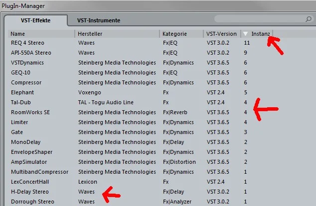

Nun, bei rein internen Cubase-Plugins gibt es ja kein Problem, wenn beide User eines Austauschprojektes die gleiche Version verwenden.
Und bei Drittherstellern muss es natürlich so sein, dass dein Kollege auch deine Waves, FabFilter, wasauchimmer, installiert hat...
Du kannst z.B. hierfür den Plugin-Manager auch als > Übersicht verwenden, also wie viele und welche Plugins genau das jeweilige Projekt so beinhaltet -
Im Projekt-Manager einfach nach "Instanzen" sortieren lassen....
(davon dann Screenshot machen, mitsenden an Kumpel, Thema durch) :smil451d62b1d6f72:

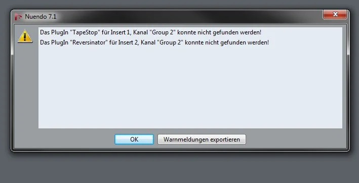

ach so, noch etwas:
Wenn Plugins nicht installiert sind oder fehlen, erzeugt Cubase gleich nach dem Öffnen des .cpr´s sowieso eine separate Meldung !
Darin wird dann aufgelistet, was in dem Projekt so fehlt: "Plugin XY konnte nicht gefunden werden"....
Diese Hinweisdatei kann man auch als .txt exportieren und separat abspeichern:
Ja, den Plugin Manager hätte ich auch in den Ring geworfen (und dann der Weg über die Instanzen, wie @rkdk aufgezeigt hat).

Soweit ich weiß, zeigt der Plugin-Manager in Cubase nur die ingesamt installierten Plugins an und nicht die tatsächlich eingesetzten. Im Prinzip kann man dann auch einfach nen Screenshot vom VST Ordner machen.

na, was sind denn wohl "Instanzen"... ? :smil451d62b1d6f72:
Das ist im Cubase Plugin Manager genau DIE Übersichtsanzeige, welche Plugins und vor allem wie viele (!) davon in einem .cpr-Projekt benutzt werden.
Nun, schau dir den oben gepostete Screenshot mal genauer an: in einem Song hatte ich 11 x den Waves REQ4 im Mixer... ^^
Devil, Devil... du hast echt keine Ahnung von Cubase... :smil451e75c243d52:

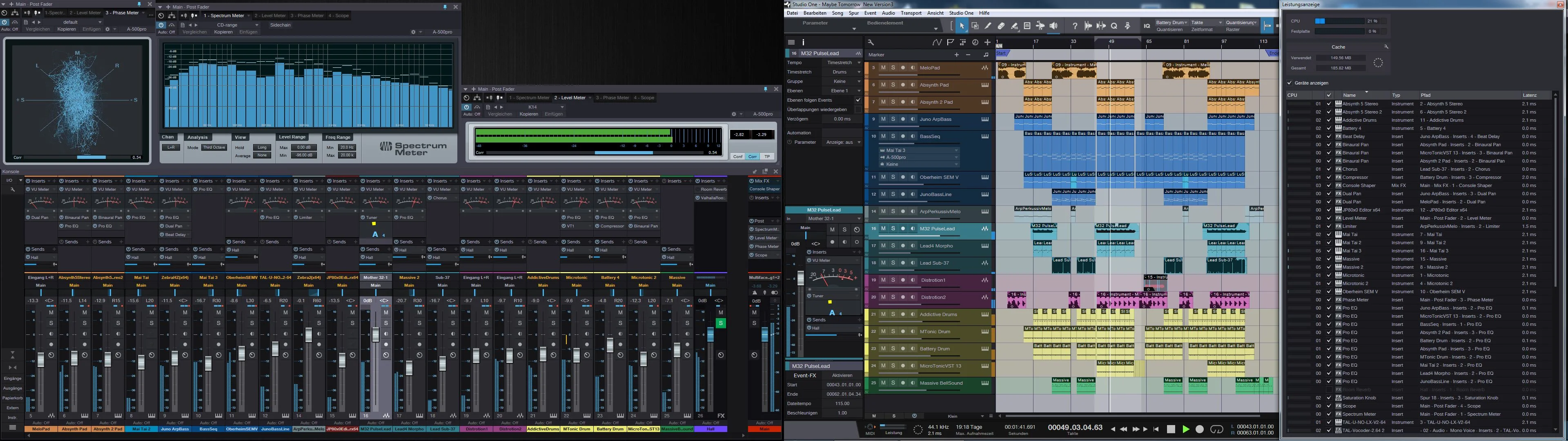

Ich glaube das hier rechts ist der Idealfall, auch um direkt zu sehen, welches Plug in gerade "frißt"!
...ist von einer anderen DAW, aber könnte ich mir gut für Cubase und Co. vorstellen.
@Northern, macht bitte den Screenshot Anhang mal kleiner, bin mit Phone unterwegs. Am besten das besagte Fenster in gross oder so
