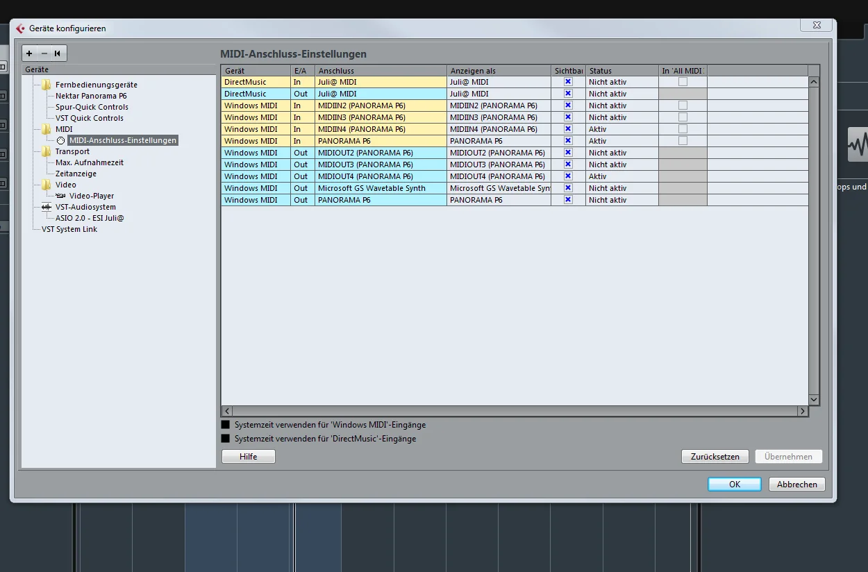

Vlt hilft der screenshot weiter...?
Schalt mal den einen aktiven MIDI-In ab. Sind zwei aktiv.

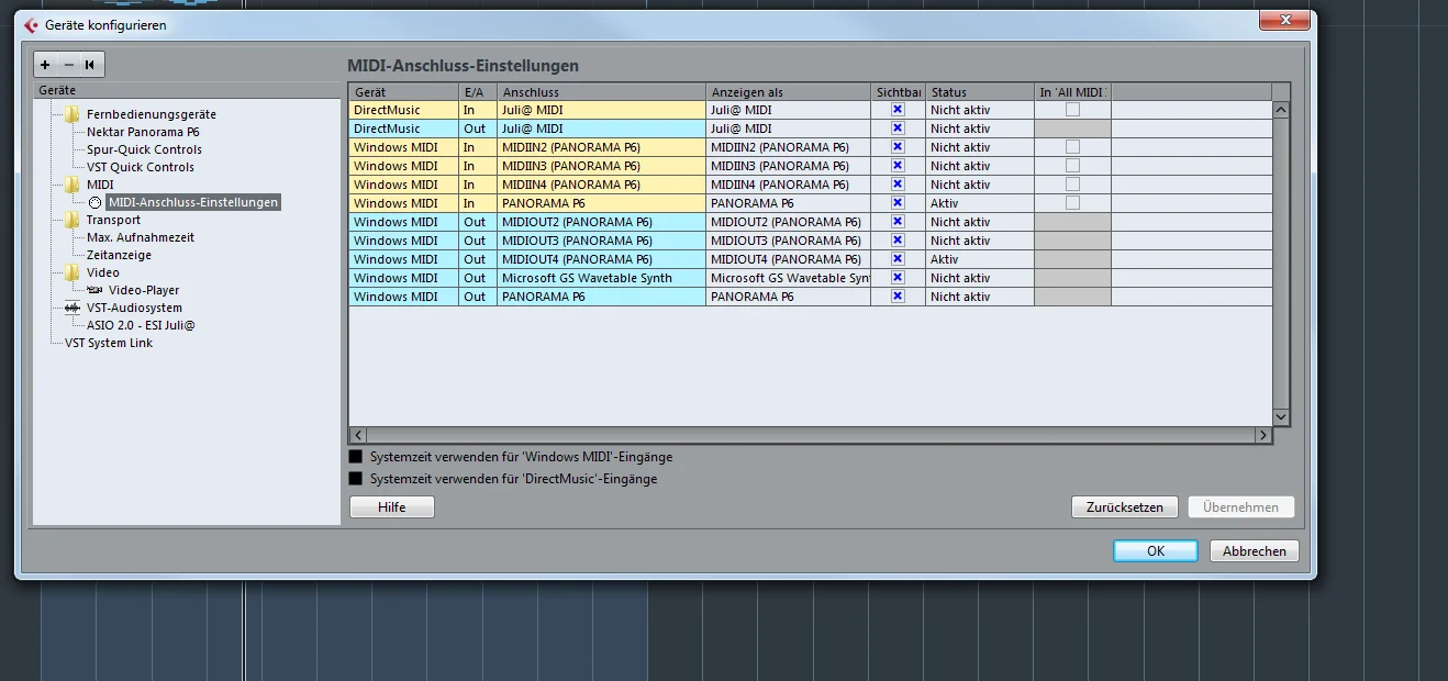

Hat der Link nicht geholfen?
So gibts aber auch Noten doppelt...
