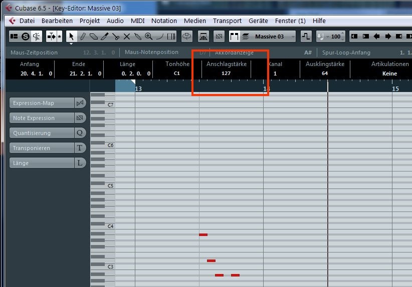

Du kannst jeder Note einen bestimmten Lautstärkewert zuordnen.
Dazu markierst du die Note und trägst in der Zeile OBEN den Wert neben ANSCHLAGSTÄRKE ein.
Es ist dir auch möglich mehrere Noten gleichzeitig zu markieren und ihnen einen Wert zu geben.
In dieser Zeile kannst du noch viele andere Werte ändern.
LG Berry

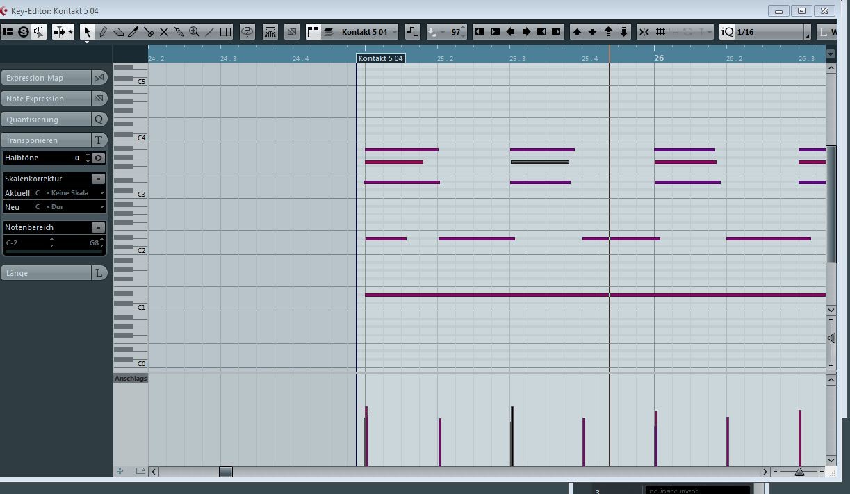

Diese 97 da oben? die funktioniert (leider) nur bei neu gezeichneten Noten
Na gut ich könnte sie ja neu Zeichnen aber das ist ja albern...

Geh mal in den oberen Bereich und versuche mit Rechtsklick dir die Zeile heranzuholen.
Markiere dann eine Note und es erscheint diese Zeile.
Berry
Klick auf das Anzeigesymbol ganz links und aktiviere die "Infoleiste", dann wird diese auch angezeigt.
Danke Tsching, ich hätte jetzt nachlesen müssen ...
LG Berry
