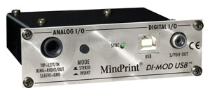

Tatsache ist aber, dass der Envoice, den ich kenne, kein Interface hat. Der Envoice mit dem DI Mod hat aber ein Stereointerface. Und DEN kann man ganz sicher nicht nur mit so einem Kabel anschliessen, wie Du es beschreibst.................................
.....................zumindest dann, wenn ich die Pics von Mindprint richtig auswerte:
http://www.mindprint.de/scripts/sho...imageField=pr_grossbild_upl&tpl=prod_bigimage
- Mehrere Treiber in Cubase auszuwählen ist nicht, egal welches Treiber-Modell
- Ausweg oder besser Umweg wäre ASIO-4-All, halte ich allerdings nicht für empfehlenswert für ernsthafte Anwendungen
- DI-MOD kann schon Stereo-Out liefern, es gibt allerdings verschiedene Versionen, welche besitzt Du genau?

Der DI-MOD gibt zwei Kanäle aus, L und R.
Mit diesen beiden Kanälen gehst Du auf zwei Mono-Kanäle in dein Mischpult/deinen Kompaktmixer.
Jeder dieser Kanäle (L und R) gehen auf einen (Master-)Stereo-Bus.
Macht es jetzt klick?
