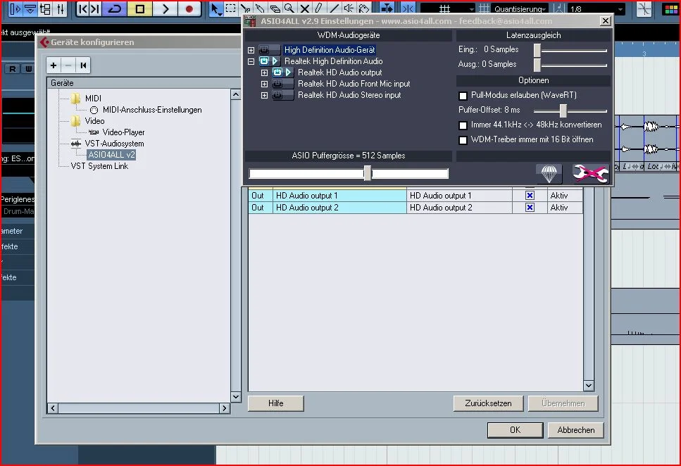

Wenn ich dann unter VST Audiosystem ASIO4ALL auswähle dann sehe ich viel zu viele Anschlüsse die meine Soundkarte garnicht hat. Wie kann ich da die richtigen einstellen sodass es funktioniert?
Das ist das Problem,warum Cubase momentan keinen Mucks von sich gibt.
Du musst in den Einstellungen von ASO4All nur die Ein- und Ausgänge der Alesis aktivieren.
Ich habe es auch schon gehabt,dass ASIO4All erstmal alles aktiviert was es findet.
Wenn Du jetzt noch ne andere Soundkarte hast,dann kann es schon zu Problemen kommen.
Die Ein-und Ausgänge,welche Du aktivierst musst Du dann natürlich noch in den VST-Verbindungen von Cubase auswählen.
In meinem Fall hatte ich ein Problem mit der Onboardsoundkarte meines Laptops.
Dort war standardmässig auch alles aktiviert und der HD-Audiooutput hat alles blockiert.
Nachdem ich den deaktiviert hatte ging es.
Bis ich darauf gekommen bin,hat es aber auch ein bischen gedauert.
Also versuch dich da mal durchzukämpfen.
