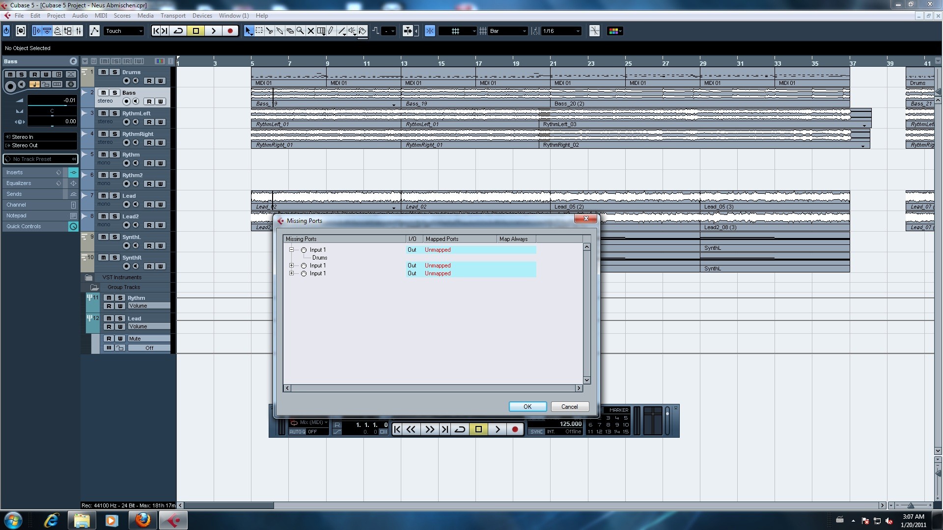

Hallo, ich befinde mich gerade in der heissen Phase des Abmischens unserer Songs und da kommt mir leider immer wieder ein Fehler in die Quere!
Und zwar arbeite ich mit den VST Instrumenten EZDrummer und den Cubase eigenen, wie Mysitic and Prologue. Wenn ich das Projekt das speichere und später wieder aufrufe sind plötzlich alle VST-Ports "unmapped"! - Sogar die Cubase-interenen Instrumente sind dann einfach nicht mehr der Liste und ich muss alles neu mischen.
Hat jemand eine Idee was ich da machen kann?? Kann man die Port evtl. remappen ohne dabei die inserts nochmal neu machen zu müssen? Ich habe mal einen Screenshot angehängt der die Meldung zeigt.
Hier mein setup, falls nötig:
Windows 7 Home premium 64bit, 4GB RAM, Cubase 5 Vollversion
Gruß
Runer

Ich denke du solltest mal Probehalber den Cubase 5 Ordner unter:
C:\Users\USERNAME\AppData\Roaming\Steinberg\Cubase 5
umbenennen und etwaiige anderen Cubase Ordner einer vorherigen Cubase Installation entfernen.
Damit verhinderst du beim erneuten Starten das Cubase sich die Voreinstellungen einer älteren Cubase Version holt.
Cubase legt sich dann einen neuen Cubase 5 Ordner an.
Wenns daran nicht gelegen hat, einfach den neu angelegten Cubase 5 Ordner wieder löschen und den Umbenannten wieder in Cubase 5 umbenennen.
Dann hast du den Ursprugszustand wieder hergestellt.
Du hast damit eigentlich ein Jungfeuliches Cubase was diese Probleme nicht mehr haben sollte.
Du könntest auch noch gleich Presets in den VST-VErbindungen für deine Standard Ein/Ausgänge anlegen und dein Projekt so noch mal speichern.
Lädst du vielleicht noch ein Standardprojekt beim Cubasestart vor deinem eigentlichen Problemprojekt?
Wenn dieses z.B. mit anderen VST Verbindungen gespeichert wurde, hast du u.U. auch diese besagte Meldung wenn du dein anderes Projekt lädst.
