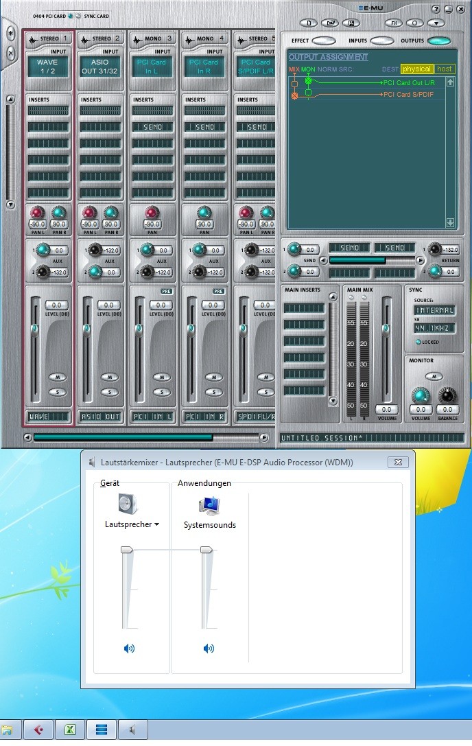

Nö, aber vielleicht hast du auch einfach nur den EMU Mixer lauter als den WIndows Mixer?
Eigentlich nicht.
Ich habe doch den richtigen Win Mixer ausgewählt oder? Seit Win7 ist das alles nicht mehr so alteingesessen wie davor ;)

Der Win7-Mixer zeigt dir die Lautstärkeneinstellung für die Programme erst an wenn sie laufen...
Wie laut Systemsounds sind, is relativ egal ;)
Ok hab es mit Winamp probiert, ist auch auf 100%.
Das die Systemsounds egal sind ist schon klar, aber sie sind halt auf dem Fenster und folglich im Screenshot ;)

Da hab ich nichts verstellt. Aber hilf mir mal auf die Sprünge, wo schau ich das nochmal?

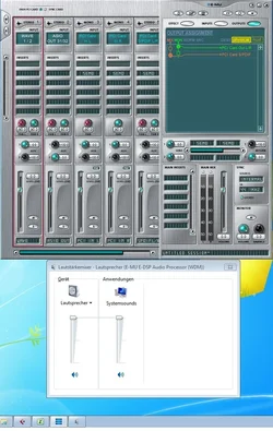

Und mir fällt nochwas auf. Bei meinem Screenshot steht im Channel 1 "Wave" und nicht "ASIO" wie beim Screenshot von Luncaflow? Und oben rechts im Kasten sind die grün orangenen Einstellungen auch anders.

ah oh. Ich habs.
Problem gelöst. man man man :D
Aaah wie blind ich bin.
Der Fehler versteckt sich sogar oben in meinem Screenshot. Wer kommt drauf? ;)
Ostern is vorbei, also? :D
Aux auf Master retourniert? 8)
