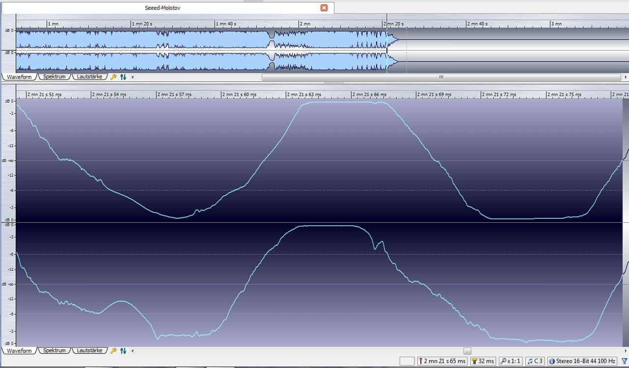

Zeig doch mal bitte einen Waveplot von der exportierten Datei (Screenshot).
Möglicherweise einfach "nur" übersteuert.
Hattest Du einen Limiter o.ä. auf der Summe?
Wahrscheinlich clippt es. Dreh mal den Master runter bis es das nichts mehr tut. Ich vermute du hast in cubase dein Projekt in 24-Bit und exportierst auf 16-Bit?

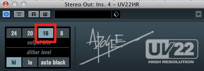

In dem Fall sollte auf jeden Fall das (Onboard)Dithering-Pluggie (UV22HR) als letztes Glied in den Masterbus eingeschliffen werden.

Aber zeig doch bitte tatsächlich mal den ursprünglichen Waveplot! Ich bin nach wie vor davon überzeugt, dass es eben einfach nur klippt.

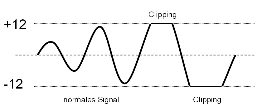

Ich kann auch eine sauber ausgesteuerte Datei zum klippen bringen. Mit dem VLC-Player geht das ganz gut. Defaultmäßig ist dort die Lautstärke mit 100% eingestellt, aber man kann bis zu 200% (glaube ich) überreißen. Es kann hierbei aber auch sein, dass das Klippen von der Abhörhardware (Kopfhörer, Boxen) kommt und real eben gar nicht dateiimmanent ist.
Die grafische Darstellung des Audiofiles.
Hier das grün Unterlegte:
vielen dank ich versuche heute nochmal ein screenshoot zu machen, aber meine audiofiles schlagen nicht so hoch aus wie auf deinem bild
Das hat erstmal nix zu sagen. Ich "will" die Spitzen sehen bzw., ob da überhaut Spitzen sind oder eher Plateaus (Clipping).
Zu diesem Zweck ist es sinnvoll, wenn Du den Audioclip horizontal weit aufzoomst und davon dann den Screenshot machst.
