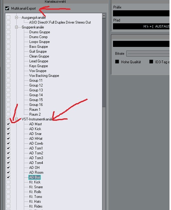

Wenn du auf den EXPORT Dialog vom Cubase klickst und im sich öffnenden Fenster, kannst du oben in der Zeile umstellen auf Multiexport und die entsprechenden Channels auswählen.
Warum legst du dir JEDES Dingen auf Gruppen...Einzelausgänge auf´s interne Pult und danach in eine Gruppe reicht völlig.
