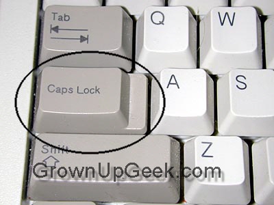

Silentium,Silentium bitte! Ned so laut......sind ja auch ältere Herrschaften hier und die brauchen ihre Ruhe.....so wie meinereiner. ;-)
Also bitte nochmals.
mfg
Karl
1. Was willst Du machen?
2. Was hast Du bereits gemacht - z.B. Spuren anlegen/Scharfschalten, etc. wenn ja welche Spuren ...
3. Die Taste ist die hier:
