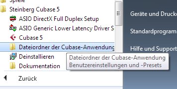

Du könntest den Dateiordner der Cubase Anwendung mal umbenennen und ihn beim nächsten Start von Cubase einmal neu erstellen lassen mit den Cubase Default Einstellungen.
Wenn der neu angelegte Cubase 5 Dateiordner keine Verbesserung bringt einfach wieder löschen und den alten umbenannten wieder in Cubase 5 umbenennen(dann hast du deine alten Einstellungen wieder).
So wie im Bild unten kommst du dort sofort mit dem Explorer hin:

das hatte ich ebreits zuvor gemacht, ohne erfolg bzw. ohne irgend eine besserung.
