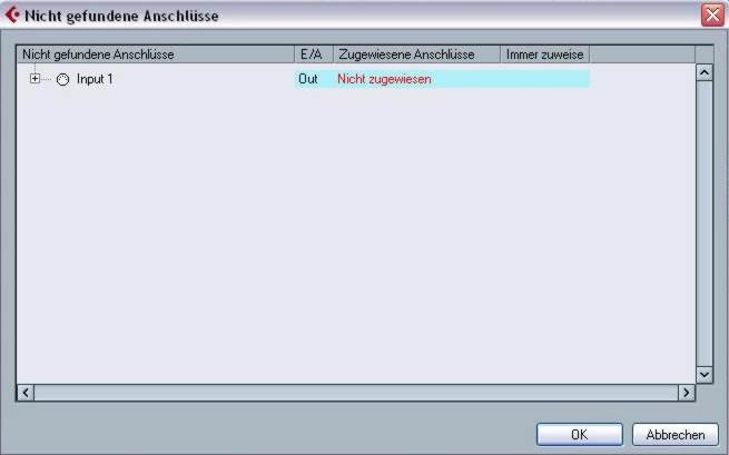

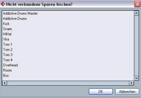

ich bin hier nah am Nervenzusammenbruch. Habe in einer stundenlangen Session in einem [g=539]Cubase[/g]-Projekt meine Drumspuren mit Addictive Drums gemischt und als ich das Dinge heute wieder öffnen wollte bekomme ich die Fehlermeldungen wie unten abgebildet. (Wenn ich Input 1 aufklicke steht darunter Addictive Drums, ich kann aber trotzdem hinten bei "zugewiesene Anschlüsse" nicht AD auswählen, weil nicht in der Auswahl)
Ich kann dann zwar danach Addictive Drums nochmal neu als [g=77]VST[/g] in das Projekt laden, aber ALLE Effekte und Bearbeitungen in [g=539]Cubase[/g] UND Addictive Drums sind dann zurückgesetzt. Das würde heißen, dass alles weg ist, was ich bearbeitet habe?!?!
Komischerweise kann ich Projekte früheren Datums ohne Probleme laden, nur bei der letzten Sicherung funktioniert es nicht.
Habt ihr irgendeine Idee, wie ich das wieder hinbekommen könnte und so vielleicht nicht alles umsonst war?

Also dieses "nicht zugewiesen" kenne ich nur dann, wenn ich den "falschen" oder einfach einen anderen Audio-Treiber unter "Geräte konfigurieren" einsstelle. - Ist da alles OK oder kann es sein, dass du da etwas verändert hast?
Audio-Treiber sind OK, laufen ohne Probleme. Ich denke er findet AD als Gerät nicht und kann daher auch nicht die Spuren zuweisen und somit auch nicht die ganzen Inserts etc. auf den Spuren laden.

Das meine ich auch gar nicht, ich meine ob du den richtigen auch ausgewählt hast unter Geräte - Geräte konfigurieren - [g=77]VST[/g] Audiosystem.
Ich kenne AD nicht... daher weiß ich nicht ob es da einen eigenen Treiber gibt, den du da einstellen musst. Aber das wäre meine Vermutung weil ich diese Meldung "nicht zugewiesen" nur daher kenne.

kannst mal pls Screenshot posten von der Fehlermeldung und von den Geräteverbindungen usw. posten?
ohne jetzt das problem zu kennen:
erstmal ne kopie des projekts speichern. auch bei nicht gefundenen anschlüssen (aus irgendeinem grund scheint cubase den AD nicht zu finden) vergisst das projekt die settings nicht. ausser, man macht alles neu, weist neu zu und speicherts dann so nochmal.
heisst: erster schritt bevor man irgendwas anderes tut: "speichern unter".
bei diesem beispiel ist das problem auf jeden fall, dass der AD nicht gefunden wurde. das wird mit asio & co sicherlich nichts zu tun haben.
ich würde einfach testweise mal AD nochmal neu installieren, oder checken dass das plugin im richtigen ordner liegt.
wenn das nicht hilft bzw tatsächlich nur das eine projekt den AD nicht findet, alle anderen aber schon (weird, so noch nie gesehen), dann würde ich einfach aus dem projekt alle spuren als spurliste abspeichern ("ausgewählte spuren exportieren" oder so, im dateimenü) und in einem projekt welches den AD sehen kann wieder importieren. dabei werden auch alle settings und einstellungen mit transferiert, man verliert also nix.
grundsätzlich ist das aber sehr strange, dass ein plugin nicht von allen projekten gefunden wird, da muss irgendwas richtig schepps sein. ich würde da auf jeden fall erstmal das plugin verdächtigen und dieses neu installieren.
