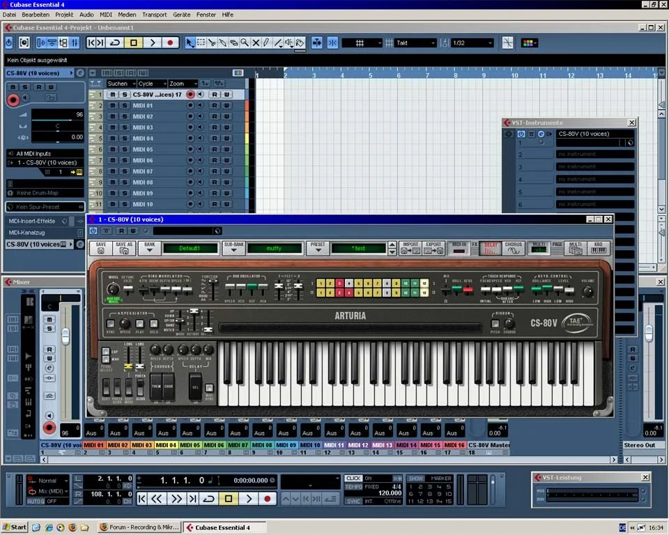

Wenn ich in C4E eine [g=32]Midi[/g]-Aufnahme machen will, verschieben sich die Töne immer. Erklärung:
Das Setting ist wie in folgendem Screenshot: Ich starte ein neues Projekt mit 16 [g=32]Midi[/g]-Spuren. Speicherort wählen, kein Thema. [g=77]VST[/g]-Instrument gewählt. Dann auf Record gedrückt.
Ich habe den hellblauen Bereich im Lineal "auf Verdacht" auf [g=253]Takt[/g] 100 oder so gezogen, da ich zunächst nur 4 Takte aufnehmen will.
Ich starte die Aufnahme, warte 1 [g=253]Takt[/g] ab, und sobald der Transport im "hellblauen" Bereich ist, fange ich an zu spielen. Nach 4 Takten unterbreche ich und trimme den Part so, daß ich vorne den "leeren" [g=253]Takt[/g] abschneide und hinten alles, was über den vierten hinaus geht.
Wenn ich mir jetzt das ganze im Key Editor ansehe, ist alles um mindestens eine Viertel-Zählzeit nach hinten verschoben. Also auf die 1 passiert nix und hinten hängen die "Balken" über den Part ins Leere hinaus.

Hallo!
Der Screenshot ist wenig aussagekräftig.
"Ich habe den hellblauen Bereich im Lineal "auf Verdacht" auf [g=253]Takt[/g] 100 oder so gezogen, da ich zunächst nur 4 Takte aufnehmen will."
Warum, das ist doch gar nicht nötig.
"...und hinten hängen die "Balken" über den Part ins Leere hinaus."
Das ist normal.
"Also auf die 1 passiert nix und..."
Vielleicht ist dein Timing mies. Oder Du solltest mal das Häkchen in den Einstellungen bei "Systemzeit" setzen. Verwendest Du evtl. einen emulierten [g=32]MIDI[/g]-Port?
"ABER: wenn ich Strg+C und V mache - UND - wenn ich Stg+D mache - UND - wenn ich Stg+K mache und die Parts jedenfalls optisch korrekt hinteinander anordne, schleicht sich immer wieder diese "Stille" ein. Was zum fffff.... ist das?!"
Verstehe nicht ganz was Du meinst, warum ist das Wort "Stille" in Anführungsstrichen gesetzt? Ist es jetzt Stille oder nicht?

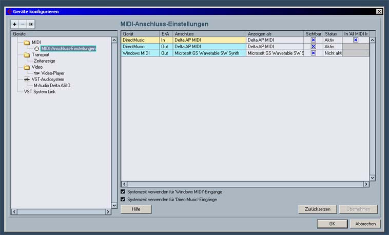

Der Haken ist gesetzt bei "Sys-Zeit verwenden bei Win [g=32]Midi[/g] Eingänge"
bei "Direct Music" jedoch nicht.
Die [g=32]MIDI[/g] Eingabe erfolgt vom Controller-Keyboard über [g=32]MIDI[/g]-Kabel (nicht USB!) in das Interface (M-Audio 2499). Einen emulierten Port verwende ich m.E. nicht.
Falls das [g=32]MIDI[/g]-Interface der M-Audio 2499 (? - meintest Du 2496 ?) bei Direct Music erscheint muß natürlich auch dort "Systemzeit verwenden" aktiviert werden.
Mach ihn überall, wo man ihn machen kann.
DONE!

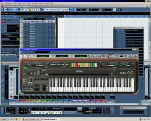

PS: Bei mir sieht das so aus...
Wenn ich das mit dem von werner vergleiche, fehlen bei mir doch einige Klamotten. Ja, natürlich M-Audio 2496...
