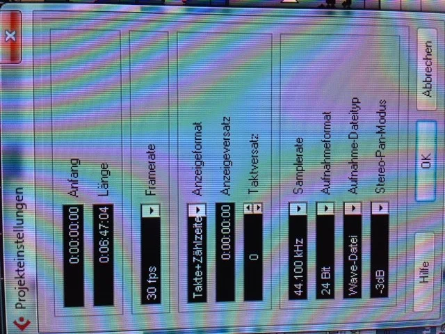

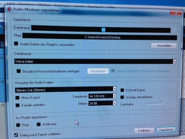

Hier zwei Bilder der Projekteinstellung und Exporteinstellung.
Das nenn´ ich mal Screenshots :-D
An diesen Einstellungen liegts aber wirklich nicht. Dann tatsächlich eher am BFD...

Ach ja, Du könnstest im Exportmenü einfach nochmal probieren, das Häkchen bei Echtzeitexport zu setzen. Vllt. klappt´s so.
Hallo
Also ich habe eine kleine Nachtschicht eingelegt und es muss am BDF Eco liegen.
Das Phänomen tritt nur bei den Becken auf.
Wenn ich die Drums einspiele über z.b. Roland TD 10 ist es nicht so wenn ich die Drums programmiere ist es wieder da.
Wenn ich den Echtzeitexport mache ist es weg.
