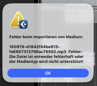

Vielleicht liegts am Mac, vielleicht an C15, aber ich wollte gerade ne MP3 per Drag&Drop in mein Projekt reinziehen und da sagt er das Audioformat wird nicht unterstützt :eek::mad2::sos::schulterzuck::schulterzuck::schulterzuck::schulterzuck:

das es mal gar nicht ging, lag bei mir mal daran, dass Cubase nicht als Admin gestartet wurde, aber mit dieser Meldung, kenne ich das nicht
Hm, hier geht's. Hast du noch eine andere DAW und kannst das da mal testen?

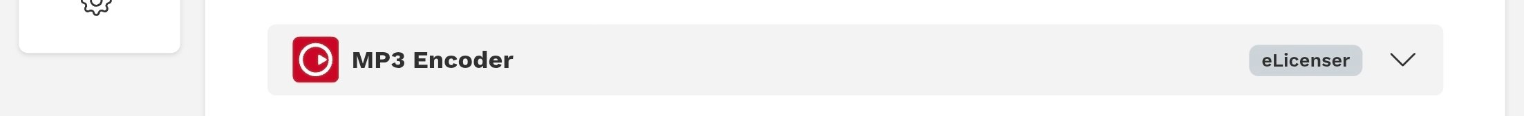

Möchten die ab c15 wieder den hier ? :)

Hmm es lag scheinbar an der MP3-Datei - er spielt sie ab mag sie aber nicht importieren :/ ...

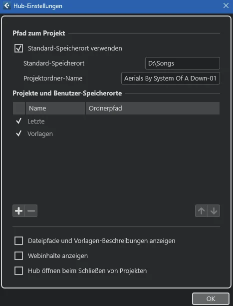

Vielleicht noch genauer, das Projekt muss gar nicht groß sein, es kann auch an bestimmten VSTis liegen, manche brauchen ewig zum Abmelden!
Also heute wieder.
66 Sekunden bis zum Hub,
Projekt öffnen 5-6 Sekunden
(3x Kontakt mit winzigen Instrumenten und 2x Halion Sonic SE mit kleinen Instrumenten, RC48 Reverb, Ozone Imager, Voxengo Elephant. Also wirklich nichts weiter)
2 Sekunden bis das Projektfenster geschlossen ist,
aber dann weitere 23 Sekunden ehe das Hub-Fenster kommt.
Da mein NAS direkt neben mir steht höre ich kurz vor dem Hub die Platte klickern. Aber was hat das mit dem Hub zu tun?

Ah den musste man doch damals dazukaufen weil das ein Format vom Frauenhofer Institut ist oder so ... :D
C15 hat ein neues Feature: Ein Preview der Projektdatei im Hub. In der Default-Einstellung wird dazu beim Schließen des Projektes ein Teil des Songs gerendert. Das ist es, was dann dauert und was deine Platte klicken lässt, denn da wird ein Wave-File geschrieben.
Unter "Projekt/Projektvorschau" kannst du das Verhalten umstellen. Häkchen bei "Beim Schließen von Projekten erzeugen..." raus und dann bei Bedarf "erzeugen" klicken, dann wird das nur dann erzeugt, wenn du das aktiv möchtest.

Die Verzögerung betrifft aber den Hub, also lange bevor das Projekt sichtbar wird.Die Einstellung von der Du sprichst betrifft nur das jeweilige Projekt. Es muss aber noch etwas globaleres geben.
Es liegt schon irgendwie am Zugriff auf das Netzlaufwerk, aber es hat nichts mit der Vorschau zu tun.
Und wenn ja, dann müsste es eine globale Abschaltung dafür geben, oder eine globale Einschaltung.
Neuer Test 10 Sekunden bis alles gescannt ist, dann 20 Sekunden bis der Hub kommt.
Spaßeshalber habe ich jetzt mal eine einzige Vorschau erzeugt. Keine Änderung des Gesamtverhaltens.
Der Hub ist jetzt so eingestellt - also keine Möglichkeit, das Netzlaufwerk zu koppeln oder entkoppeln:
Vorschau läuft prompt, Projekt öffnet in 4 Sekunden, schließt in einer Sekunde. Und da ich den Hub beim Schließen jetzt nicht mehr erscheinen lasse ist alles super schnell.
Aber das heißt auch, das neues Projekt öffnen jedesmal mit neuem Programmstart UND warten auf den Hub verbunden wäre. So soll es natürlich nicht bleiben.
