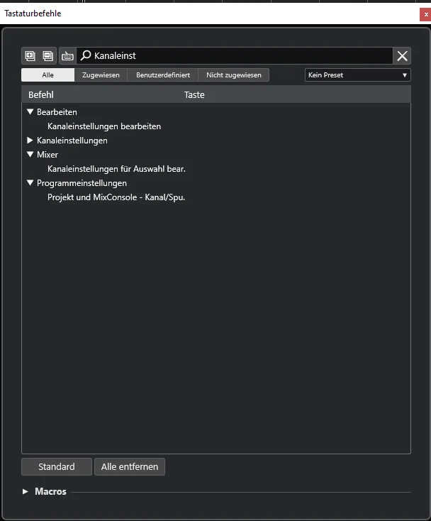

Hallo zusammen,
ich möchte einen shortcut für "Audiokanaleinstellungen öffnen" erstellen? Also das Fenster, das man bekommt, wenn man auf das kleine "e" klickt.
Welchen Tastaturbefehl muss ich hierfür bearbeiten? Wie lautet der korrekte Begriff in der Liste unter den Tastaturbefehlen?
Zu finden unter "Bearbeiten" -> "Tastaturbefehle" -> ???

hier der ganze Dialog
Reaktionen: Astar
Danke. Hat endlich damit geklappt. War im Ordner des Mixers am Suchen und Probieren :-D
.. und dass es nicht unter Kanaleinstellungen sondern Bearbeiten ist, da kommt man auch nicht drauf.
Ich dachte auch dass es e ist, ist es per Grundeinstellung wohl nicht.
Mal ein Tipp für zukünftige Suchen: Wenn man in Cubase erst die gesuchte Funktion betätigt und dann den Dialog für Tastaturbefehle aufruft, wird gleich die Funktion angezeigt. Ich glaube, das geht aber nur bei Sachen, die man in den Menüs findet.
Bei den Kanaleinstellungen ist dies leider nicht der Fall.
Reaktionen: akStudio und Gelöschtes Mitglied 93172
Vielleicht noch als Ergänzung: Der betreffende Befehl ist zwar ausgewählt, was aber oft übersehen wird, da das Fenster nicht automatisch scrollt und deshalb die markierte Zeile nicht sofort sichtbar ist. Es lohnt sich also, nach dem Öffnen des Tastaturbefehle- Dialogs manuell zu scrollen und so nach dem zuletzt aufgerufenen Befehl zu schauen.
