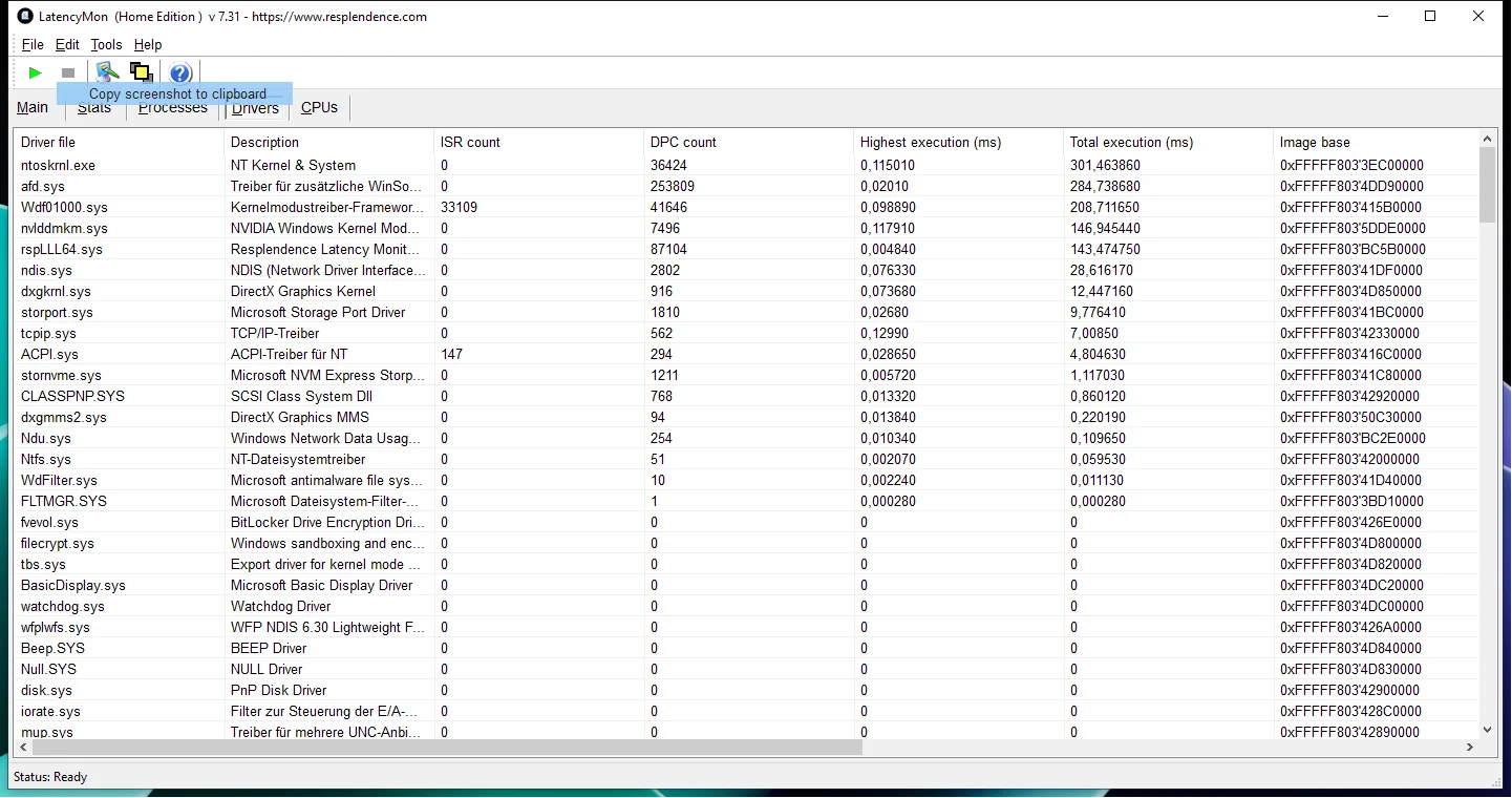

wie im Titel schon beschrieben habe ich neuerdings krass Peak Ausschläge, seit ca. 2 Tagen...Dieses Problem hatte ich noch nie, nehme seit Jahren so auf wie jetzt.
Paar Daten: Rme Fireface UC, Windows 10 pro 64 bit, Cubase 12 pro.
Ich habe mich ein bisschen eingelesen und folgende Dinge probiert: Interface Treiber, Cubase als auch die Grafiktreiber mehrmals Deinstalliert als auch Installiert. Unter Windows PowerShell eine Analyse laufen lassen bzw. eine Reparatur gemacht. Unter Leistungsoptimierung die Hintergrunddienste statt Programme angeklickt. Windowssearch ausgestellt. LatencyMon runtergeladen und 10 min im Leerlauf laufen lassen.
Gibt es jemanden der sich damit auskennt ?:)

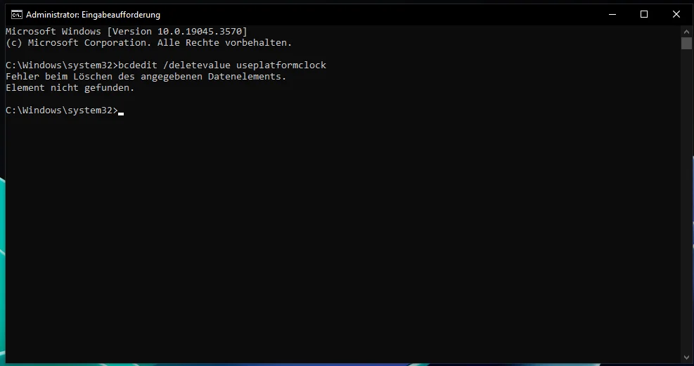

ntoskrnl.exe (NT Kernel & System) kannst du eventuell (bei mir macht es einen riesen Unterschied!)
mit diesem Befehl verringern...
Eingabeaufforderung als Admin starten, folgendes eingeben und mit Eingabe bestätigen
bcdedit /deletevalue useplatformclock
PC neustarten!

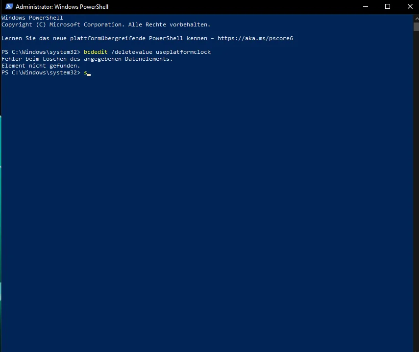

Irgentwie findet Windows des Befehl nicht :O

Du musst es in der Eingabeaufforderung eingeben und nicht vergessen als Admin ausführen.
Es gab ja kürzlich ein windows Update, da werden oft mal Einstellungen wieder zurückgesetzt
etc und auf einmal hast du Probleme obwohl es zuvor immer gut lief

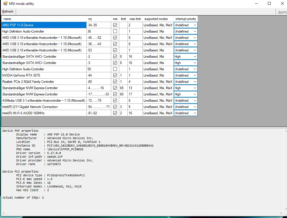

MSI hat nichts mit Game Modus zu tun, google mal nach "MSIutilV3"
damit kannst du es umstellen, alternativ auch per Registry aber das sit etwas komplizierter.

Hier kann man das ziehen, als Admin ausführen, bei deiner GPU ein Häckchen setzen und PC neustarten!
Falls es wie gesagt eine NVIDIA GPU ist, in den NVIDIA Einstellungen die karte bei Energie bla irgendwas auf "Maximale Leistung"
umstellen.
umstellen.
Ein Häckchen war bereits makiert. Bei der Gpu ist die Maximale Leistung eingestellt.

Die beiden "High Definition Audio Controller" würde ich auch auf MSI umstellen

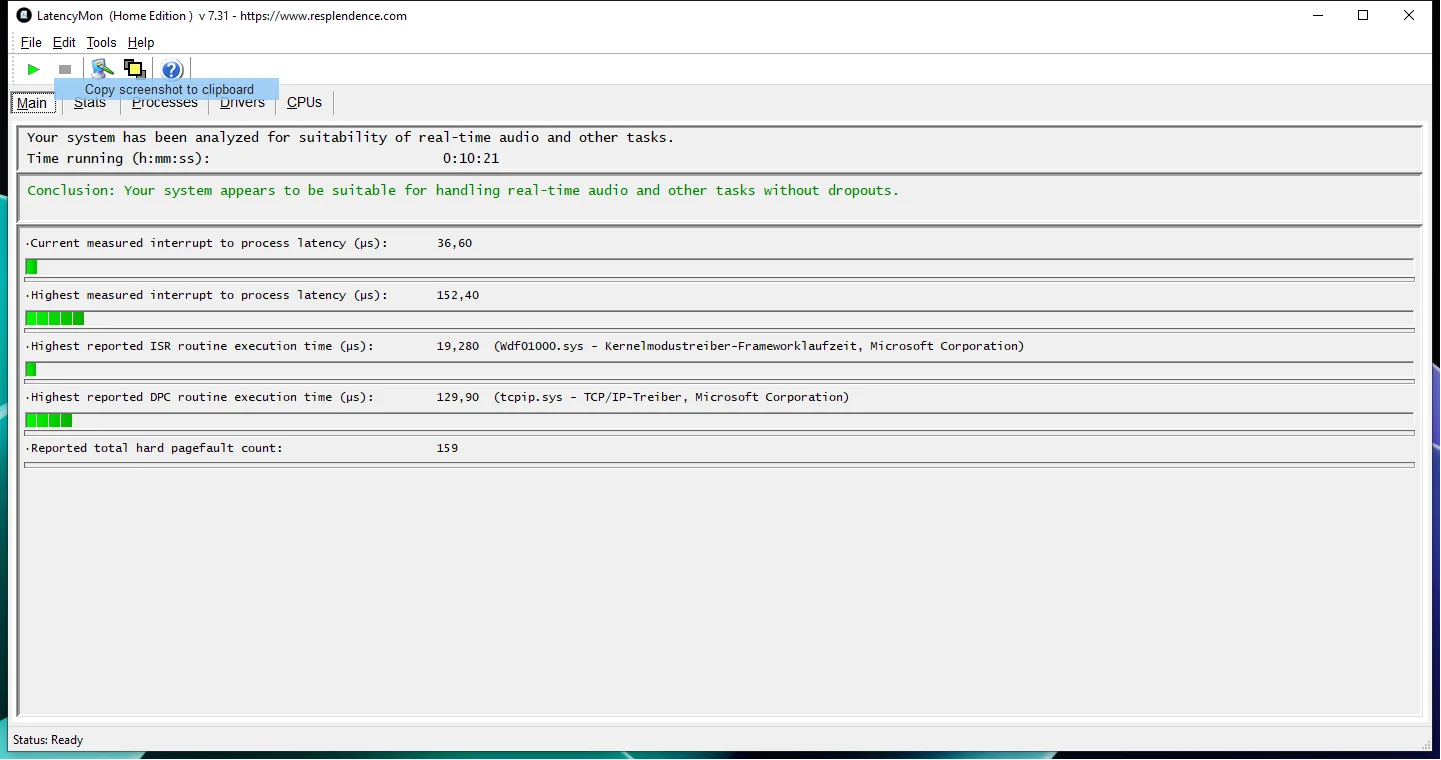

Hab ich alles angemacht, der Energieplan ist auch gefühlt komplett aus. Es läuft auch einigermaßen wieder, aber leider nicht wie vorher. Bin Überrrascht was man da alle einstellen kann bzw. was sich alles von alleine ändert.
