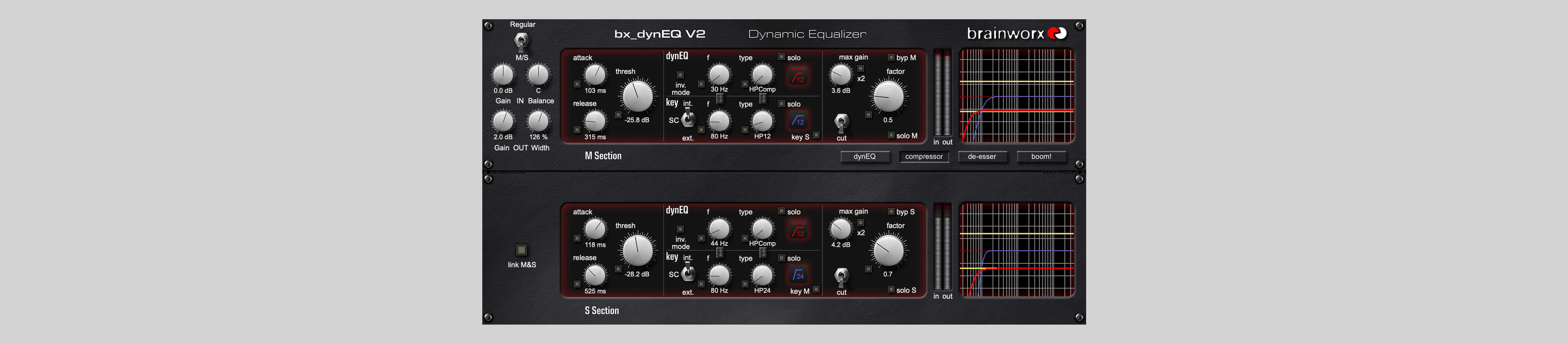

Bässe neigen ja gerne dazu das sich bestimmte Noten von der Energie und Lautstärke von den anderen abheben,hier hilft nur eine
Kompression der einzelnen Töne,was hervorragend mit dem bx_dynEQ V2 funktioniert.
Den dynEQ gibts des öfteren im Sale für um die 50€ und ist eine klare Empfehlung von mir,für genau solche Probleme,
auch auf der Stimme hervorragend einzusetzen . . . so gesehen für alles was tonale Peaks in den Frequenzen hat.
Kaum CPU Last so das duchaus 4-6 Instanzen auf einem Signal kein Problem darstellen,
eines meiner meist genützten Plugins btw. ;)

Lustig. Der Mann senkt genau die beiden Töne ab, die der Bass spielt. Und was ist, wenn der Bass andere Töne spielt? Sowas geht nur bei bestimmter elektronischer Musik.
Mit einen dynamik EQ grenzt du genau diese Art von Tönen ein und sonnst nix anderes,wo ist das Problem ?
Für Bass wird traditionell der größte Unsinn erzählt. Einfacher und sicherer ist es, breitbandig das Lowend abzusenken oder halt per Dyamik EQ, aber nicht einzelne Töne, das ist doch absurd.
Wenn du breitbandig das Low End absenkst eliminierst du in keinster Weise das Problem der Überesonanz bei Bässen die gerne mal beim A mit 110Hz oder G mit 98Hz auf der E-Seite sehr überbetont wirken,ergo nimmst du einen dynEQ und bearbeitest diese "Töne"
so das diese im Gesamtbild nicht überbetont störend wirken.
