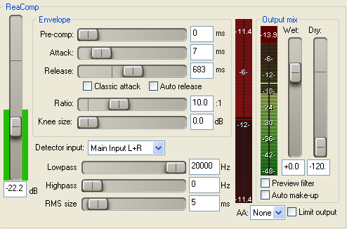

Der Reacomp HAT überhaupt keinen MUG (Außer den AutoMug), dort gibt es nur Dry/Wet welches quasi NYC entspricht!

Aber der OM ist doch direkt mit dem WD!
Das ändert doch nix an Der Aussage von Lacunaflow.
Du hast hier Deine zuvor genannte "Parallelkompression direkt im Plugin".
@Frank
was ist NYC not yet conected in newyork city ???lol
-> Parallelkompression.

War kurz weg, hatte eine Fliegerbombe im Garten gefunden, und der KMB war da sich um sich das anzuschauen 8)
Danke fürs Antworten, genau so meinte ich es :)
Ansonsten bin ich ganz bei LM18 :)
lg..
New York Compression - auch als Parallelkompression bekannt - ursprünglich wurde ein Kompressor als Send-Effekt eingesetzt - damit hat man regelbare Anteile vom Originalsignal (dry) und vom Komprimierten Signal (wet) - beim Reaperkompressor ist das schon eingebaut.
