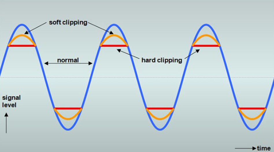

Wenn Du dir eine Wellenform wie einen Zuckerhut vorstellst, sägt ein Hardclipper, respektive digitale Verzerrung die Spitze gerade ab, d.h. es entstehen harten Kanten, respektive eine Rechteck-Wellenform, die unschön verzerrt klingt.
Beim (Soft-) Clipper wird je nach Verfahren die Spitze zwar auch gekürzt, aber entweder in kleinren Treppchen oder die Spitze wird mit einem - wenn man so will - größeren Radius abgeschliffen. Ergo: weniger Peak und weniger Verzerrung.
Ein Bild statt vieler Worte:

Danke - aber Hard Clipping sieht mir eigentlich nach dem aus, was ein Limiter macht. Was ist da der Unterschied?

Ein Limiter arbeitet mit zeitparametern ein clipper nicht. Ein soft clipper arbeitet quasi mit soft knee.
Anschaulicher aber weniger akustischh greifbar ist folgendes: ein limiter arbeitet als superschneller kompressor - aber eben trotzdem als gerät das den Pegel in einem
bestimmten Verhältnis ins einer festlegbaren Zeit runterregelt und diese Regelung wieder abklingen lässt.
Ein clipper ist eine transferfunktion der der amplitudenform zwischen vollpegel und einem threshold wert eine bestimmte Form aufprägt.

die eckige Form der abgeschnittenen wellenberge macht im Spektrum neue obertöne. im extremfall wird ja aus einem Sinus durch brutales clipping fast ein Rechteck, was eben massenweise obertöne hat.

der limiter ist nur ein schneller Kompressor, dadurch bleibt eine organische kurvenform ohne Ecken, also keine neuen obertöne. ein Übermaß von limiting macht sich eher durch Pumpen bemerkbar, ein Übermaß von clipping durch distortion
