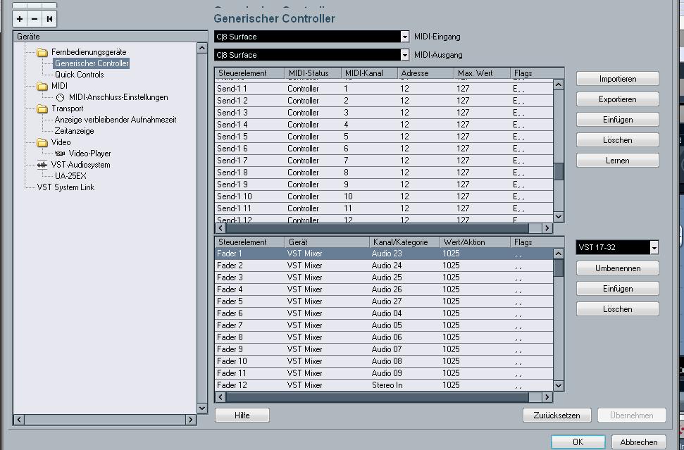

habe mich nun mit allem beschäftigt und verstehe nur auch weitesgehend wie das mit dem generischen controller funktioniert.. habe die fader und mute tasten schon zugewiesen.. ist recht einfach da der command 8 ja über die midi edit option verfügt.. nur finde ich für die solo und transport tasten keine zuweisungen in der cubase configuration.. da gibt es fader, mute, pan, send1 und send2
und mir ist aufgefallen, das die fader am controller zurückspringen sobald ich einen kanal in cubase anklicke... weiss aber nicht warum... kann mir jemand helfen?
EDIT: Das mit Solo habe ich hinbekommen. Nur das zurückspringen, wenn ich einen kanal anklicke nervt...

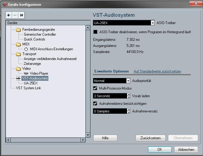

hoffe auf meine frage auch eine antwort zu bekommen... also.. ich will die transport buttons am controller für den transport im cubase verwenden... in der anleitung des command8 steht das die transport buttons nur über Midi Machine Control laufen.. habe mir auch anleitungen angesehen wie man das einstellen kann NUR, jetzt kommts, ist bei mir in cubase in der gerätekonfiguration unter Transport nix von Midi Machine Controll zu sehen... kann mir das jemand erklären? muss ich das erst installieren oder wie sieht das aus??
Ach ja, ich arbeite mit Cubase 5
sorry hab den screenshot vergessen
