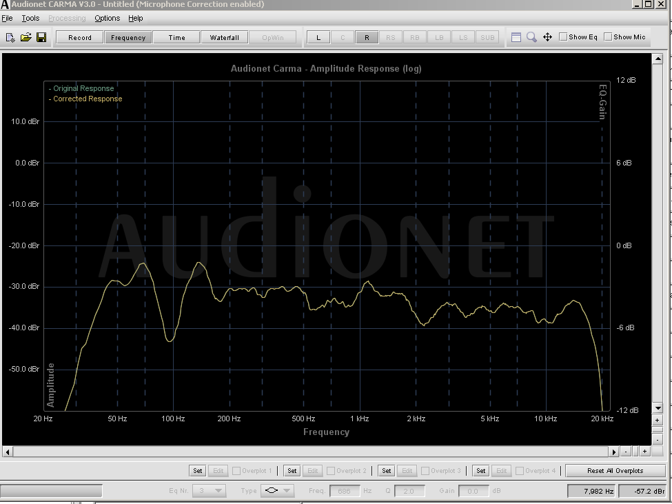

Ich starte die Messung ganz normal, sehe dann die corrected Response Kurve.
Diese liegt exakt über der original Response Kurve.
Muss ich irgendwo Auto-Correct aktivieren oder ist mein Raum so perfekt dass es nix zu korrigieren gibt ?? Glaub ich jetzt mal nicht.
Vielleicht hilfts ja auch was, wenn du die Kurven mal fotografierst (sind die in deinem Carma Display?) und hier reinstellst.

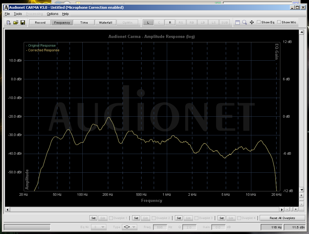

Gruss u. Bild kommt gleich
Phil
Hier das Bild, zu sehen ist nur der corrected, da der original genau darunter liegt....

Ich weiss ja nicht, ob der Bassabfall das einzige Problem darstellt.
Habe keine Erfahrungen mit Messkurven. Also quasi weiss ich ja gar nicht, ob diese Kurven jetzt ok oder total unbrauchbar sind, also natürlich nicht die Kurve ansich, sondern das Messergebnis
Rein Gefühlsmässig würde ich sagen es könnte schlimmer aussehen oder ?
