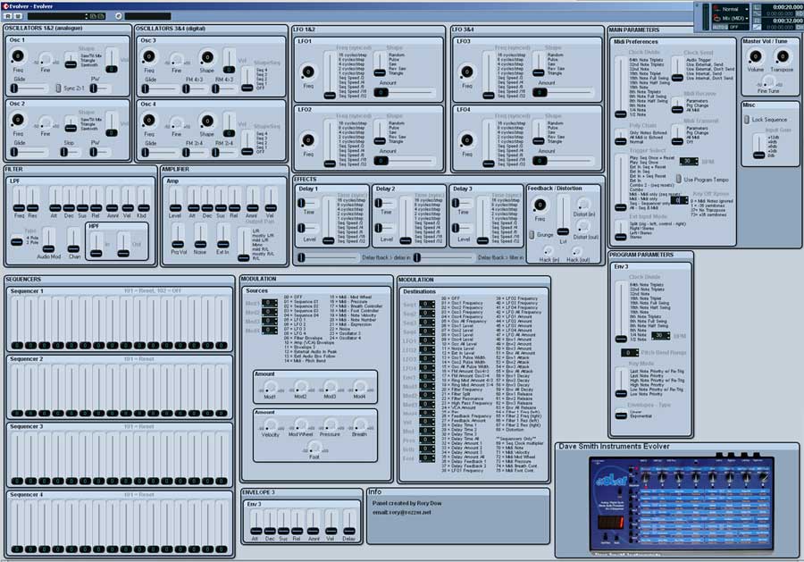

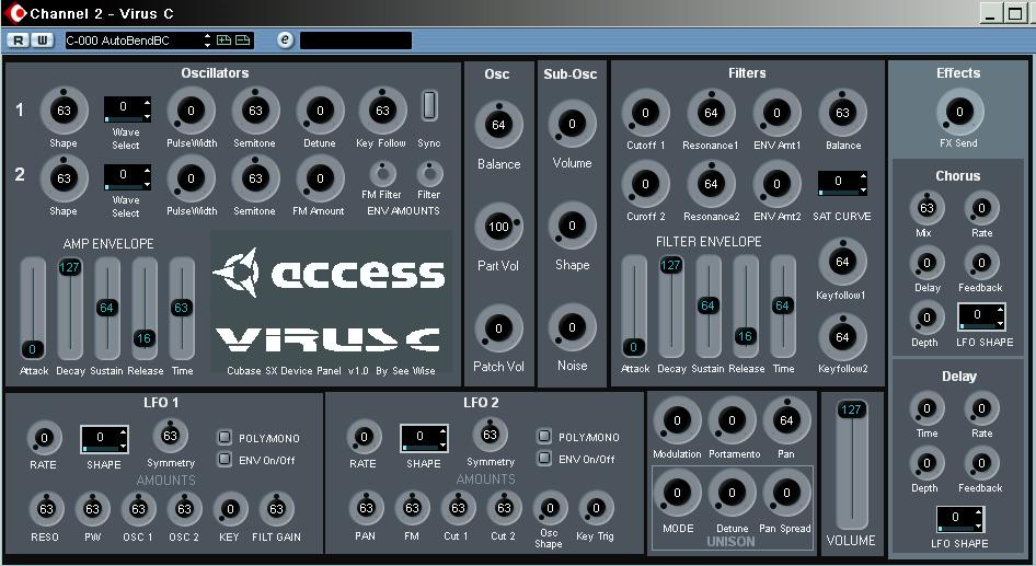

Richtig, man kann in Cubase Mixermaps / Device Maps einbinden - und diese Parameter kannst du auch automatisieren und mit Hardware-Reglern kontrollieren (Quick Controls usw.)
mehr: http://www.cykong.com/CubaseSX/SXpanels.htm
Kann mir gut vorstellen, dass es da irgendwo im Netz ("dhoop.de" wurde oben schon genannt) auch was für den Nord Wave gibt. Und selber bauen geht ja auch.
Hier ein Beispiel für ein Panel des "Access Virus C" in Cubase:
So und anders kann man das in Cubase selber umsetzten:
