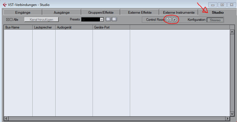

ich habe folgendes Problem. Warscheinlich unwissend habe ich irgendein Schalter angeklickt, der die Funktionen zum Hören meiner eigenen Samples und im Loop Browser nicht mehr hörbar machen. Also d.h., ich kann Audio Samples zwar in das Projekt laden, aber vorhören im Browser bzw. Pool sowie im Audio Editor und Pool nicht mehr hören. Was kann ich nur verstellt haben ?
Hardware einspielen und VST spielen im Projekt ist möglich, nur halt Audio Samples nicht.
Wer mir da einen Tipp geben kann, wie ich wieder das Problem beheben kann, den danke ich recht herzlich.
Gruß Andreas B.
Controlroom ausschalten!
@ Dudex: kannst du mir da mal einen Tipp geben ? Ich weiß nicht, wo ich den ausschalten muss!
Da

Lieber Dudex,
vielen Dank für deine schnelle und super geile Online Hilfe. Das Screen Shot hat mir sehr geholfen. Ich bedanke mich ganz dolle und wünsche dir einen netten Abend
