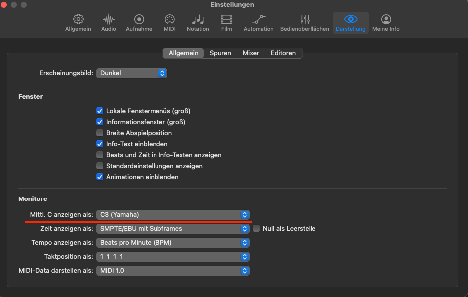

Bei Logic kann man unter "Anzeigen" übrigens von "Yamaha" auf "Roland" umstellen.

Ja, gibt es. Und Logic kann man umschalten.
Im Pulldown ist auch noch "C4 (Roland" verfügbar. Wenn du das wählst, sollte es mit dem ProQ4 hinhauen.
Edit: Hatte @unifaun auch schon geschrieben.
