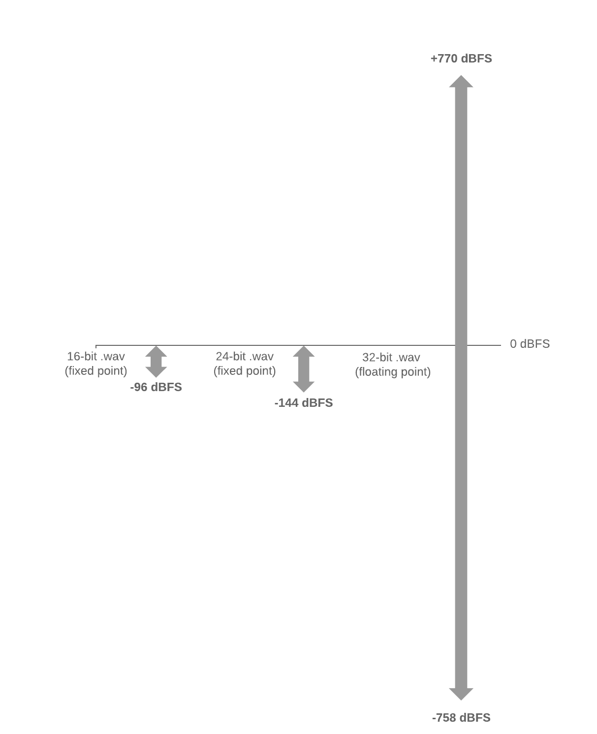

  • #57
Nicht ganz. 24bit kann man halt übersteuern, 32bit floating wohl eher nicht.
Theoretiusch kann man auch 32 bit floating übersteuern aber da geht es ja nur um die Datenstruktur.
Praktisch übersteuert das analoge frontend bevor es in das digitale Format gewandelt wird.
Ob diese Übersteuerung dann in 24 bit oder 32 bit float übertragen wird ist egal.
Dadurch klingt's nicht besser.

Solange keine kaskadierten Micpres verwendet werden und das seh ich weder bei SSL noch bei beim MixPre 6 II, ist ein 32bit Wandler reines Marketing Getöns.
Ich hab mal gelesen daß explizit auf kaskadierte Micpres zu verweisen problematisch ist, weil da ein Patent drauf ist (StageTec TrueMatch?) aber für mich liest sich das schon so als wäre es hier der Fall, oder?
'There is in fact so much headroom that from a fidelity standpoint, it doesn’t matter where gains are set while recording.'
Reaktionen: Humanizer
  • #60
Selbst wenn es nicht explizit genannt wird müsste es sich wenigstens in den technischen Daten widerspiegeln.
ADC*
32 bit precision; 142 dB dynamic range min (A weighted, gain = 10 dB, fader = 0 dB)
Dazu brauche ich keinen 32 bit float Wandler da reicht auch ein 24 bit fixed.
Interessant wird das Ganze erst wenn es mal in dem Bereich von >160 db Dynamic Range kommt.
