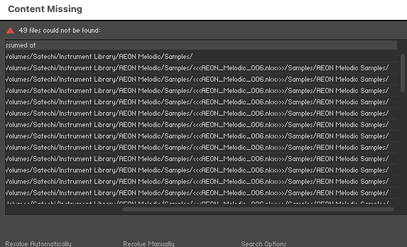

Ich habe eben versucht, einen Sound aus genannter Library zu öffnen, aber Kontakt will eine Datei, die ich nicht habe, auch nicht in meiner Backup Datei taucht die nicht auf und ebenso nicht beim neuen Download. Es geht hier um die Datei AEON Melodic _006.nkx. Ich habe aber nur bis zur 005.nkx. Ich brauche diese nkx und die dazugehörige .nkc. Hätte die einer für mich? (Natürlich ist die registriert, weise ich gerne nach)

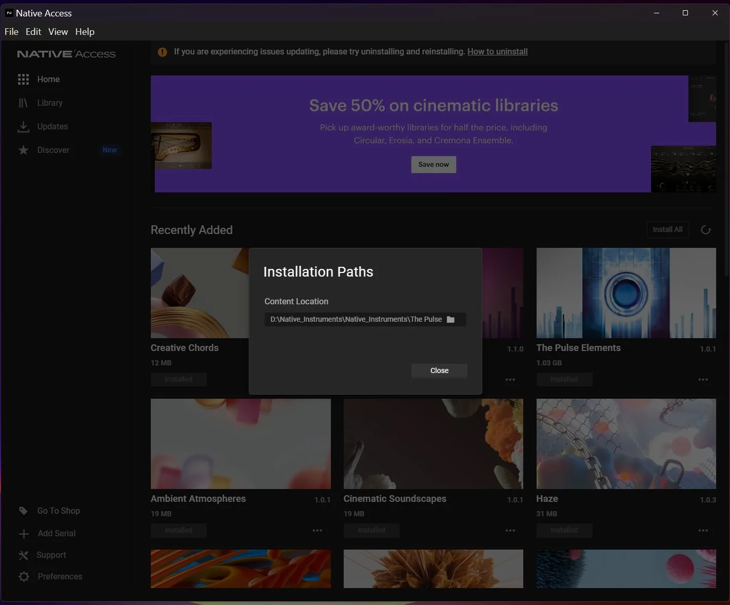

Ich besitze zwar nicht AEON Melodic, aber ein paar andere Kontakt-Libraries von Heavyocity. Diese werden normalerweise über Native Access installiert. Ich vermute, dass es bei AEON Melodic genauso funktioniert. Ich würde die Library in Native Access komplett deinstalieren und ggf. den Cache von Native Access löschen (Anleitung) und dann eine Neuinstallation der Bibliothek vornehmen.
Die Samples gehen sogar bis 007. Hast Du die denn oder fehlt die auch? 2. Frage: Die 006 ist über 2 GB groß. Ich weiß gar nicht, ob mein kostenloser Dropbox-Account dafür ausreicht :/
Edit: sollte reichen... ich schicke später ne PM...

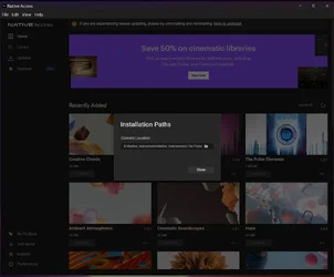

Du musst deinen Installationspaths kontrollieren und möglicherweise NEU vergeben!
