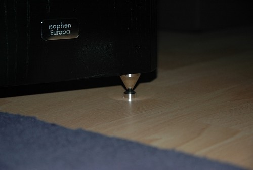

Kann man so machen?
Boxen auf spikes stellen!?!
