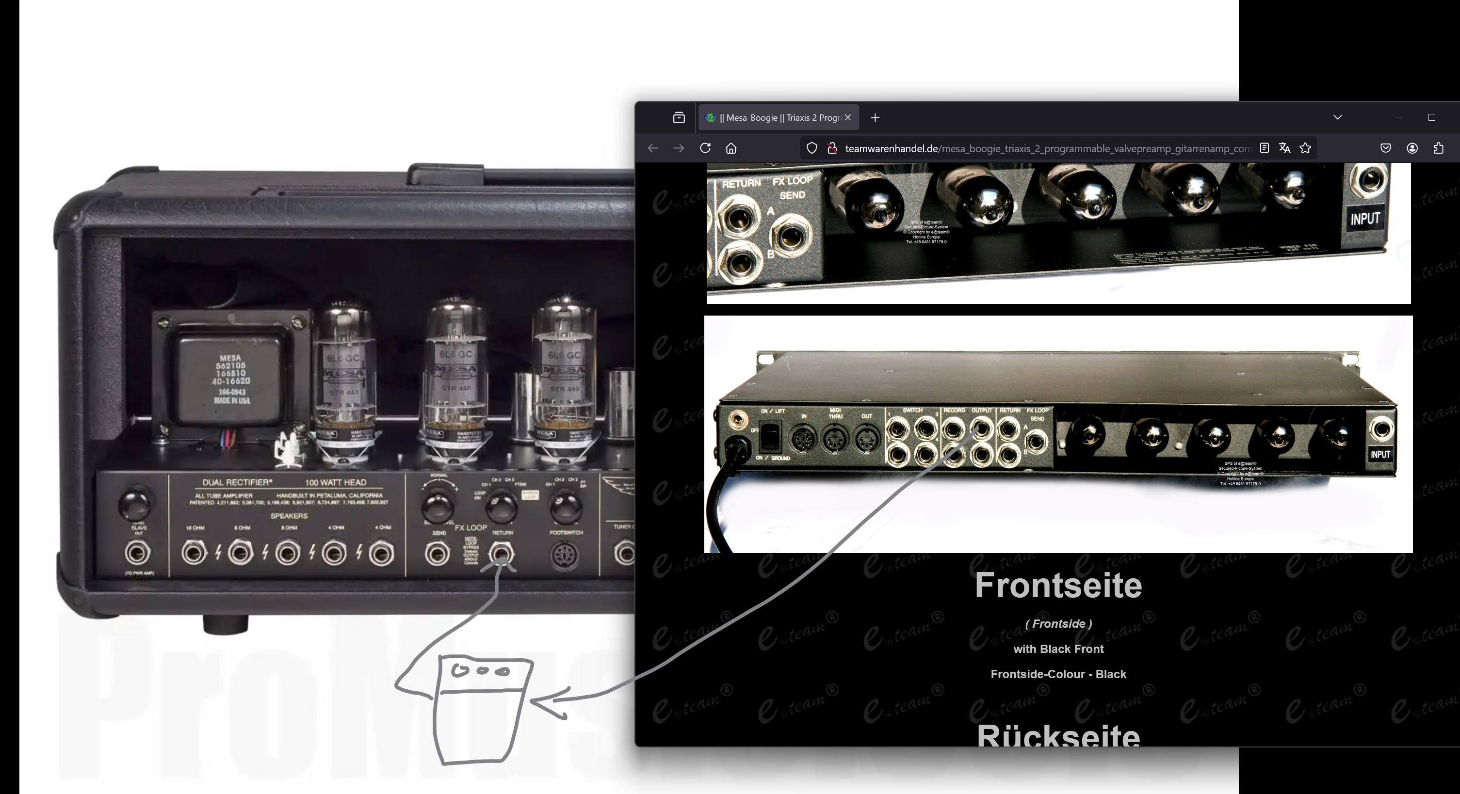

Ich versuche gerade meinen Mesa Triaxis ein bisschen das Rauschen abzugewöhnen :)
Folgende Kette hab ich:
Mesa Triaxis in die Endstufe meines Rectifiers.
Nun habe ich den NS2 vor den Triaxis aber ich hätte den gerne im Loop.
Im Loop vom Triaxis ist nicht gut da ist der Klang total verfälscht ...mhh
Kann ich den auch irgendwie vor die Endstufe des Rectis hängen?
Danke euch :-)
Am besten klingt er zwischen Main Out und Cab.^^
Reaktionen: painkiller und Entone
@muffy war schneller.
Ansonsten: viele nehmen das Gate schlicht als Schalter. D.h. Gate super zu drehen und dann beim Spielen auf Bypass.
Alternativ Line Selector. A - Volume auf 0. B - Unity Gain.
Dann ist der Pegel ggf. zu hoch. Was passt nicht, wenn man ihn wie üblich einfach vor den Input des 3Axis packt?
Dat geht ....aber da bleibt halt das Rauschen des Triaxis trotzdem bestehen ...
Japp ist zu laut ... aber wenn ich bereits auf 1 gehe funzt der NS2 nicht mehr

ok danke euch ... ja Unsicherheit auch aber ich frage mich halt in welcher Reihenfolge ich es anschließe. zb. Delay vor dem Master volume Pedal?
Wenn du Delay-Schweller willst, erst Volumen, dann Delay.
Was ich übrigens nicht verstehe, ist, wieso das Gate im Loop des Triaxis den Klang verfälscht. An sich ist das Teil, wenn es nicht gated, klangneutral.
Vielleicht klingt der Loop vom TriAxis ja whack, ungeachtet des Pedals. Steck dochmal nen Kabel rein, also Loop raus und wieder rein, ob das auch kacke klingt.
