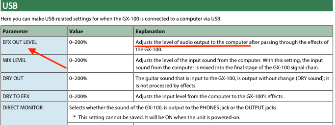

Wenn es so ähnlich wie beim GT-1000 ist, dann sollte es irgendwo einen Parameter geben, mit dem man die USB-Ausgabelautstärke anpassen kann (ich nehme an, dass du das so lösen willst). Die analogen Ausgangspegel haben darauf keinerlei Einfluss.
Ansonsten kannste auch einfach den Patchgesamtlevel runterdrehen. Wenn es am USB-Eingang zu heiß ist, kann man das auch als Warnsignal verstehen, dass intern an irgendeiner Stelle generell zu hoher Pegel gefahren wird.

Wie ich's gesagt habe:
Seite 111 des englischsprachigen Parameter Guides.
Also der EFX Out Level Regler bewirkt bei mir, dass zwar bei Logic visuell nicht mehr übersteuert , klanglich aber immer noch verzerrt ist und beim Berühren der Seiten es leicht "kracht" oder raschelt....
