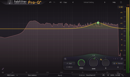

Dann lade Dir mal das Stück in Deinen Audioeditor und hebe den Bereich bei 5479 Hz mal so um 3,38 dB an...die Watte verschwindet....

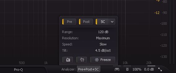

Zur Darstellung: Den Fabfilter hatte ich auf einen Slope von 4,5 mit langsamer Darstellung umgestellt, also die EQ Kurve gekippt.
Anhebungen im oberen Mittenbereich öffnen das Frequenzbild im Mix. Mit der dargestellten Frequenzkurve ist das Frequenzbild, bis auf den leicht angehobenen Bassbereich dann nahezu als "ausgewogen" zu bezeichnen.

Ein Slope von 4,5 bedeutet ein Tilt Wert von 4,5 dB/Oktave.
Der Fabfilter, wie auch der Weiss EQ MP haben das Feature. Man kann aber auch den kostenlosen Prism von Tokyo Dawn Labs für die Analyse dafür nehmen (Das ist aber kein EQ für die Bearbeitung).
Mit der langsamen Darstellung verlangsamst Du die Refreshrate des EQ bei der Darstellung, um Mittelwerte der Frequenzausgaben besser über den kompletten dargestellten Bereich die Peakwerte der Ausgabe sehen zu können

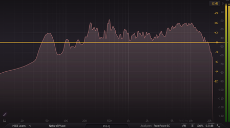

Durch das Kippen der EQ Kurve kann man dann direkt sehen, wann ein Mix ausgewogen ist, wenn die Frequenzkurve nach Deinen Anpassungen dann eine gedachte, möglichst ebene Linie ergibt (bis auf den Bassbereich, welcher etwas höher sein darf)
Im Screenshot dargestellten Beispiel müsste man den Hochtonbereich leicht absenken und im Mittenbereich ebenso leichte Absenkungen machen, sofern dies nicht nur eine kurze Spitze darstellt. Der Bassbereich fehlt bei dem Beispiel fast komplett, was aber am abgespielten Stück liegt
Wenn man die ebene EQ Linie erreicht hat, würde ich noch eine Anhebung des Bassbereiches, wie der oberen Mitten machen, um das Stück relativ druckvoll und im Frequenzbild offen zu gestalten.
