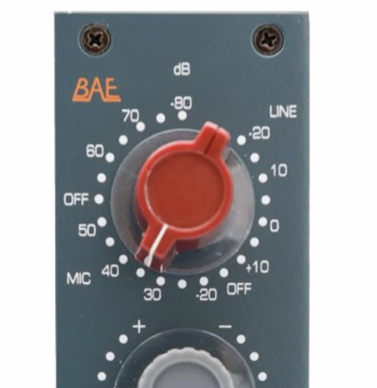

Kann mir bitte jemand sagen, wie ich den Gain Knopf zu verstehen habe?
Im Manual steht, rechts wäre für Mic und links für Line. Ist das nicht genau anders herum?
Links hast Du MIC , rechts LINE.
Im Manual steht in der Tat
The left side is for line and the right side is for mic.
Die meinten dann wohl das andere Links.
Reaktionen: IMachine
Ach Leute....dreht doch mal den Gain Knopf nach links. Wo landet man da?
Und wenn man ihn nach rechts dreht?
Na also, geht doch.
Reaktionen: Gast92251, R-Kelly, Gelöschtes Mitglied 86663 und 2 andere

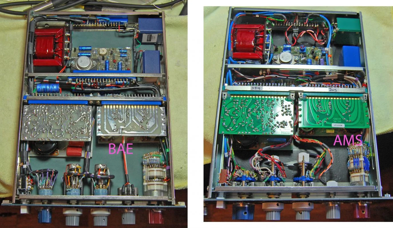

Ich frage mich nur was genau passiert wenn ich zwischen Mic und line switche. Ist dann die eine Hälfte des Potis aus? Oder sind das 2 Potis hintereinander verbaut ... Also wie ist das designed ?
Also wissen tue ich es nicht, aber ich vermute, das mit Einem Regler der gesamte Gainbereich ohne externen Umschalter bedient wird.
Edit
Dieser Knopf heisst (was ich einem Schaltplan entnehme) bei Neve "Sensitivity Switch EK 20033" und hat über Festwiderstände Schaltpositionen für die Gainregelung.
Diese Designidee wird hier vermutlich umgesetzt oder gemimikt...
https://www.gearslutz.com/board/attachments/diy-electronic-build-refurbishment-photo-diaries/275517d1328404861-neve-1278-1290-a-1073-preamp-..-no-eq.jpg
Ja es ist ein ge-stepped-tes Poti, soweit ist das klar...
Es müssen aber 2 stk. sein, eines für den mic und eines für den line gain
Jo wie vermutet
Reaktionen: LM18
Na dann... :-)
Meines Wissens nach, wird ab 50dB die zweite Verstärkerstufe dazu geschaltet und so kommen die 80dB Gain zusammen.
@Sampa
Kannst du das vielleicht nochmal entnebeln? :-)
@Sampa
Kannst du das vielleicht nochmal entnebeln? :)
Beim 1073 gibt es einen Mic und Line Input die zwar über jeweils einen getrennten Eingangsübertrager laufen, allerdings dann von den gleichen Schaltungselementen verstärkt werden. Beim Line Input wird ein PAD vor den Verstärker (welcher an sich schonmal ein mindest Gain von einigen +xx dB hat) geschaltet welches mit zunehmendem "Aufdrehen" immer weniger abschwächt. Beim Mic Input ist das Pad dann komplett deaktiviert und zusätzliche Verstärkung wird über das Ändern von Widerstandswerten in der / den Gain Stufen erreicht. Um das alles umzusetzen wird ein Drehschalter mit drei getrennten Ebenen benötigt.
