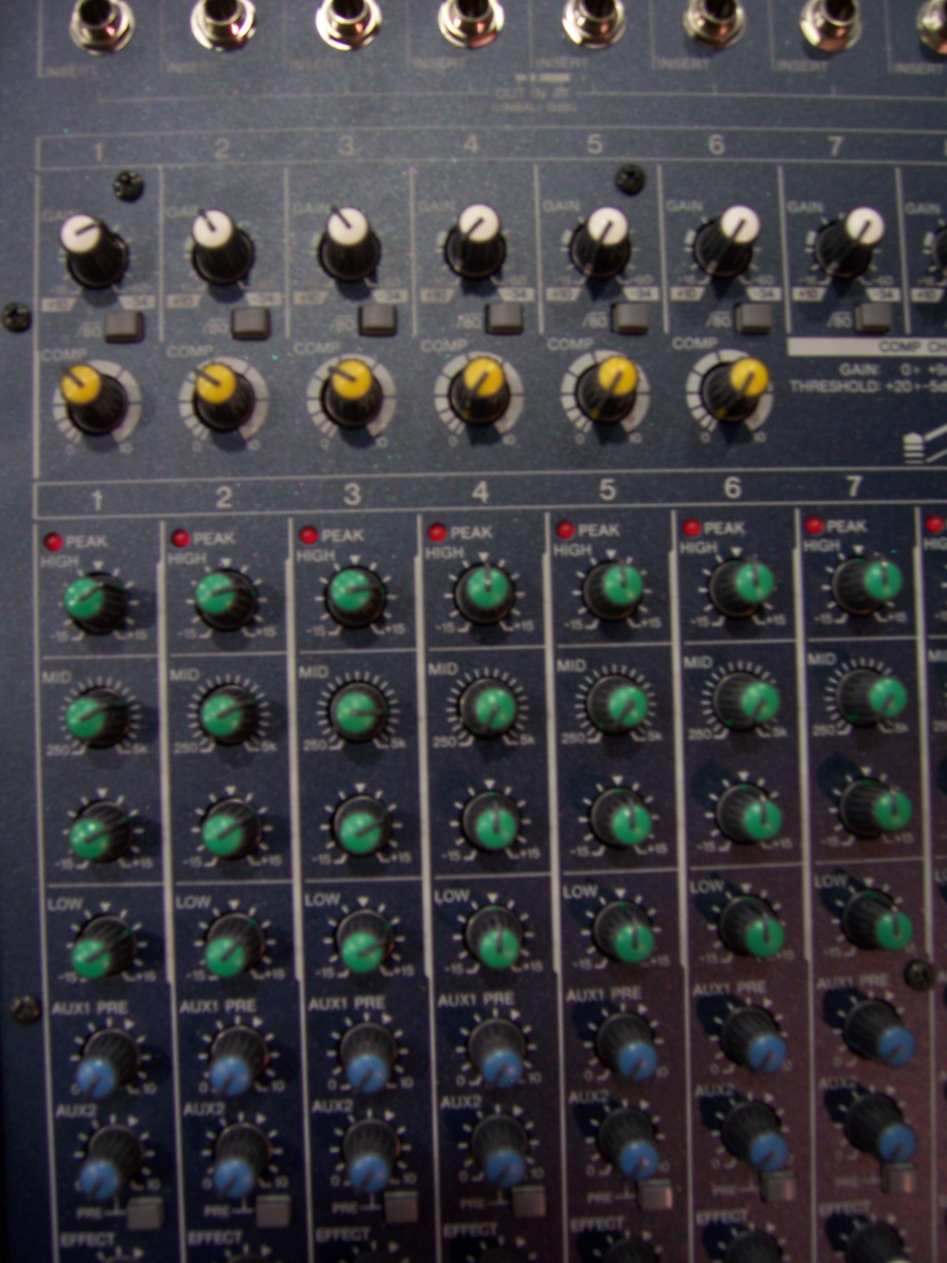

Wer auch noch die Mischpulteinstellungen benötigt, der kann sich das Foto im Anhang mal anschauen.
Als Erklärung: Reihe 1 - Gesang (Shure); Reihe 2 - Flügel (Rode) Diskant-gerichtet; Reihe 3 - Flügel (Rode) [g=118]Bass[/g]-gerichtet

was mich bei den Mixereinstellungen wundert, ist dass bei allen angeschlossenen Kanälen am Equaliser die gleiche Menge dazugegeben wird. Was hast du dir davon versprochen? Das sollte nicht das gleiche Ergebnis kreieren, als wenn alle auf Nullstellung stehen.

Man kann die einzelnen Kanäle im Stereobild/Panorama des Mixes nach links und rechts verteilen mit dem Drehpoti, welches sich direkt über dem Kanalfader befindet. Da würdest du dann den einen einen Instrumentenkanal etwas nach links drehen und den anderen gleichermaßen nach rechts und schon sollte sich das Ergebnis breiter und in diesem Fall natürlicher anhören.
Ich würde dir aber noch empfehlen, die Regler des Equalizer erstmal komplett in die Mitte zu stellen, so dass die keine Wirkung haben. Erst dann, wenn du wirklich der Meinung bist, da was verändern zu wollen, solltest du da irgendwelche Einstellungen ausprobieren.

Kleinmembraner dienen oft für Stereoaufnahmen und werden daher i.d.R. als passendes Pärchen verkauft. Bedeutet: möglichst geringe Abweichungen im Frequenzgang um bei Stereoverfahren u. a. Phasenprobleme zu verhindern und eine stabile Phantommitte zu erreichen.
Mach einfach mal eine Testaufnahme: Rode-Paar 3 m von deinem Flügel entfernt aufbauen und einmal 20 Sekunden ohne EQ aufnehmen und dann 20 mit reingedrehten Mitten bei einem der beiden. Eklig, gell?
Zu dem kleinen gelben Knopf mit der Aufschrift "Comp":
Ganz nach links drehen, dahin, wo die "Null" steht. Nie benutzen. Unter gar keinen Umständen.
