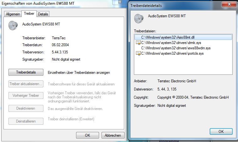

Sorry, aber Screenshot vom Gerätemanager... die EWS ist als Audio Device angeführt und es werden keine Hardwarekonflikte angezeigt. Soweit kann ich mit dem Gerätemanager schon noch umgehen, um zu sehen, dass ich da nicht weiterkomme.
Was den Treiber angeht:
Ausserdem habe ich noch irgendwo einen Propellerheads Patch gefunden, der den Vista-Treiber updated. Jedenfalls gings danach wie beschrieben ohne Probleme (keine Fehlermeldungen, Gerätemanager OK, Eigenschaften von Sound zeigt Pegel-Ausschlag bei Sound-, nur eben ohne Sound im der EWS-Software-Konsole und nat auch auf meinem angeschlossenen extrenen Mixer.

Du arbeitest mit einem Treiber von 2004 auf WIN 7 (damals war WIN 7 nicht mal ein Funke in Gate´s Augen), und wunderst dich, das es nicht läuft....
