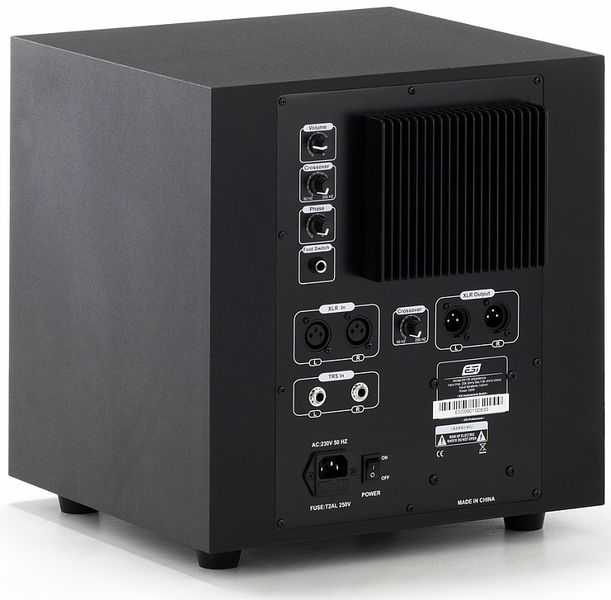

Ohje. Symmetrische Signalführung in einer 2.1 Abhöre verringert die Beschwerden über Brummen und Knacksen.
Du sagst 200 ist die Grenze - aber verdammt es muss doch möglich sein sich a) 100 Euro zu Leihen, oder b) noch einen Monat zu warten und eisern zu sparen oder c) bei deinem Local Musikalienhändler abzustottern.... Dafür hast du dann einfach was richtiges. Lass dir das nochmal durch den Kopf gehen...
Allein das Bild sagt alles:

wenn ich fragen darf......: was sagt das Bild denn??
paar Euro mehr, und man hat Einstellmöglichkeiten und Raumanpassungen ohne Ende.
UND eine vernünftige Signalübertragung.
Sieht man das denn nicht?
Ari
Doch wenn man ahnung hatt schon
