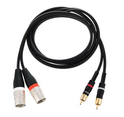

Ich würde dieses kaufen:
Sommer Cable Basic+ HBP-M2C2 1,5m
gibts auch in 3, und 6m länge.

Nun ist es (unter Einbeziehung eurer Anregungen) das hier von Sommer Cable geworden: https://www.ebay.de/itm/22575325101...GQ1SfG+9snal/Z2tJUOS2uhA==|tkp:Bk9SR-Dww7zJYg
Kostet zwar etwas mehr, aber immer noch deutlich weniger als das Goldkabel, was im Moment noch mit einem Adapter dran hängt.
Denke und hoffe doch mal, dass das aus technischer Sicht ganz okay sein dürfte, was meint Ihr?

Kabel vom eBay link sieht an sich nicht verkehrt aus. Ich frage noch gerade nur ob du XLR Male oder female brauchst. Wenn du mit XLR in ein Gerät rein willst passt alles
Das XLR geht als Male in einen Lake People AD-Wandler rein, vom Anschluss her passt das auf jeden Fall. Mit "aus technischer Sicht" meinte ich die technische Qualität des Kabels und der Stecker. Sorry, war etwas blöd von mir formuliert
Dann sollte ja alles passen. Viel Spaß damit.
Danke :) Aber auch die Basic-Serie von SC ist klasse. Trotz des niedrigen Preises ist da bereits schon 6N-Kupfer drin
