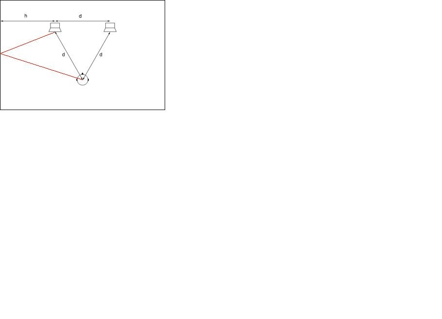

Umweg + Direktschall = Schnurlänge
1,65m + 1,65m = 3,3m
Deine Schnur sollte 3,3m lang sein.
Ein Ende der Schnur ans Ohr (Hörposition) andere Ende am Hochtöner.
Wo dir Schnur im gespannten zustand an der Wand auftrifft ist die gesuchte Stelle.
Im Bild wäre der rote Strich deine 3,3m Schnur
gruß
Bert

Der Direktschall legt eine strecke von 1,65m bis zu Deinem Ohr.
Der Schall, der von der Wand reflektiert wird, muss ja von der Box zur Wand und von da zum Ohr. Dabei legt er eine Strecke zurück, die 1,65m LÄNGER ist, als die des Direktschalls. Daher die Bezeichnung Umweg.

Ich weiss das man da auf 3,3m kommt, aber damit würde ich nie an die Seitenwand kommen, genau das ist mein Problem, deshalb habe ich gefragt ob diese Formel richtig ist.
Das Problem ist wenn ich den Trick mit der Schur probiere haut das auch nicht wirklich hin.
