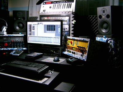

Ja, dem kann ich erfahrungsgemäß zustimmen! Seitdem ich das Gehäuse der Geräte etwas schräger platziert habe, klang es plötzlich viel angenehmer. Ich hab natürlich auch ein kleines Bild dazu:
Komme noch einmal auf das Thema Erstreflektion zurück, da ich mich durch die Stickys arbeite und ein wenig mit der ETC Ansicht herumprobiere.
Dabei ist mir eine sehr starke Erstreflektion aufgefallen, welche trotz Basotect an den Seiten und decke nicht kleiner werden wollte.
Habe dann von der Schnurmethode gelesen und bin auf den Tisch gekommen
Erst nachdem ich den Tisch mit einer dicken Decke testweise belegt habe, war diese weg :-)
Nun ist eine solch schnelle Reflektion überhaupt schlimm? Sind gerademal 0,6ms Siehe Bilder:
Tisch
Tisch Decke
Tisch Bücher Schrägstellung
Gerade diese Reflektionen haben meinen FG sehr verbogen (Kammfiltereffekt)
Als ich meine Regie behandelt habe ,
hat sich beim verschieben des Tisches sehr viel getan!
Du kannst die Skalierung des ETC auch auf 1ms schritten vergrößern.
Beim Vergleichen sollte man immer die selbe Skalierung wählen!
Es sind nicht schnelle Reflektionen sondern nahe ;)
